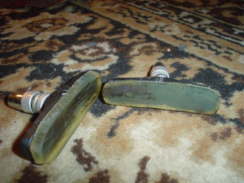

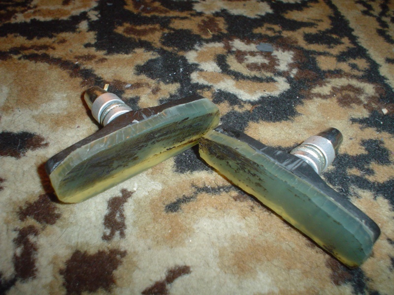

только что вот замутил себе пару колодочек из полиуретана. вот что получилось за 20минут работы.
пиэс: неровные они потому что не нашел дома нормальной наждачки
=(( сделано всё только из следующих приборов): полиуретан, нож, клей..+ наждачная бумага очень жесткая..
пипиэс: держат просто ОФИГЕННО! я даже передумал пока покупать новые тормоза )

а че...нормально помойму. если держат, то почему бы и не сделать, тем более своими руками. Молодец

вторые колодки готовы! держат также убойно как и первые! фото не будет, так как они точно такие же как и на фото сверху

Я смотрю у тебя на одной колодке полеуретан гудроном испачкан только скраю. Значит тормоза не с параллельным подводом (меня дедукции сам Шерлок Холмс учил ). Попробуй срезать полеуретан под небольшим углом, чтоб вся поверхность работала, может еще круче будет!

ты крут! попробую в будущем!!)

ничего не срезай - само сотрется под нужным углом. А можешь точный адрес мастерской дать? а то в моих ближайших мастерских полиуретан не продают

2tonic - raifort скорее говорил о боковой поверхности, а не о рабочей.....
