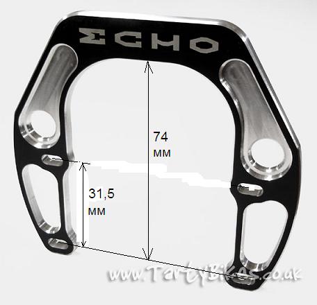

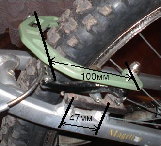

Только что попытался кое-то рассчитать....
Вымерял расстояние между болтами магуры на раме(которые с одной стороны трубы)...получилось 47мм
и отмерял расстояние от крепления бустера до покрышки... 100мм
на фото показано...
Теперь перейдем до расчета с использованием бустера для магуры...
Способ конечно и не очень может...но вот....
Мы можем рассчитать сколько будет расстояние от болтов бустера Ехо...
Пересчитает в натуральную величину....
31,5*х=47 (мм)
х=1,492
Нашли х-коефициент перехода от картиночной до натуральной величины...
Теперь высчитаем расстояние у ехо бустера
74*1,492=110,41 мм
Ошибка может быть 5мм
Тоесть мы имеем еще и огромный запас...но ето теоретически...
