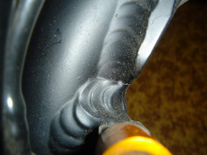

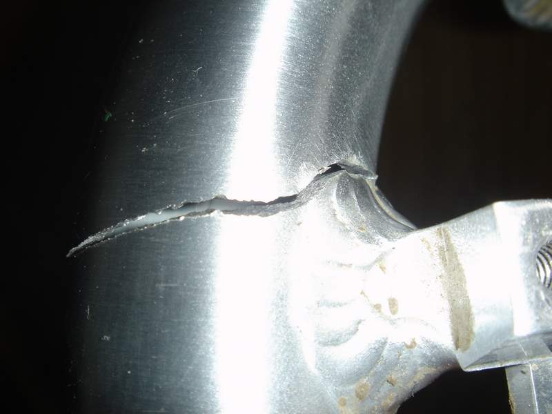

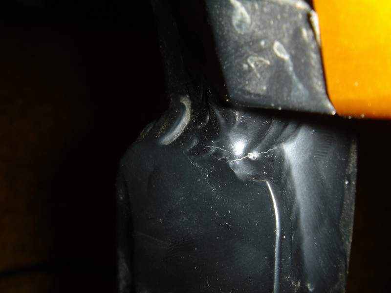

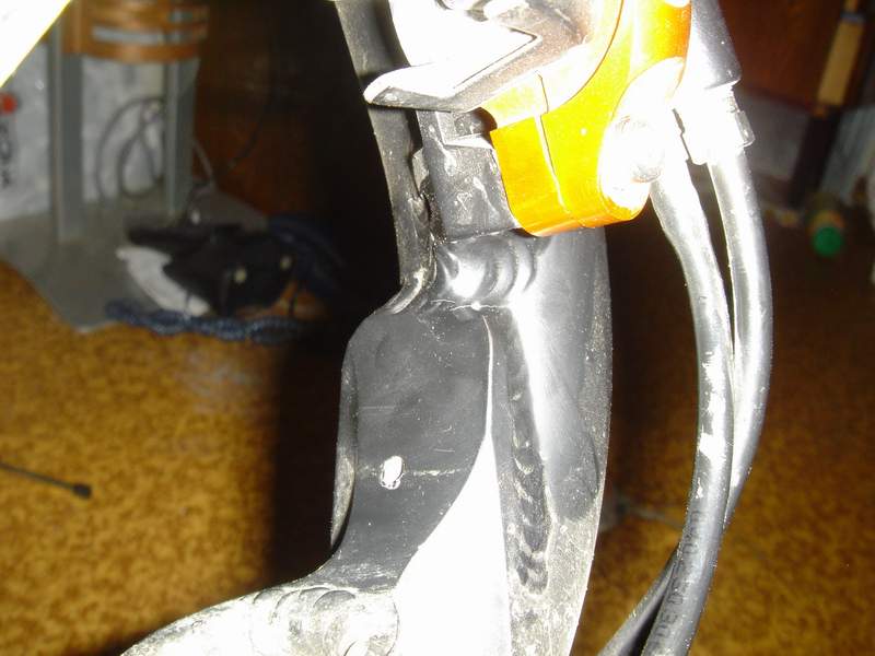

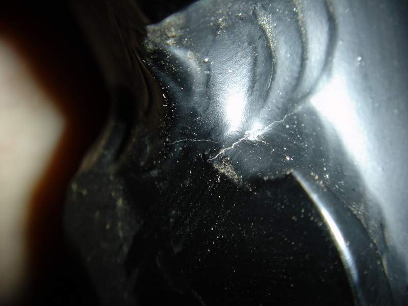

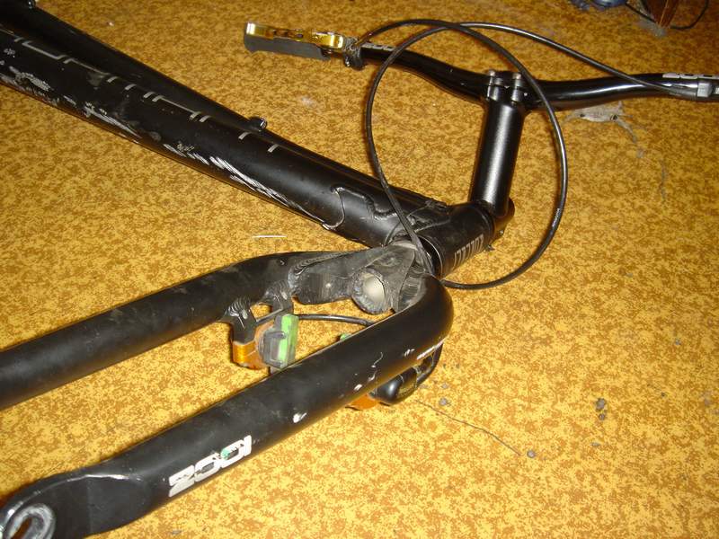

Те кто были на Хортице этой весной помнят как я прыгал с мягкой вилкой и только в конце я поменял её на зуу! . прошло буквально 2 месяца и вот результат ===>
Смотрим оставляем каменты

урбан теперь тоже что ли делают с креплениями с обратной стороны?
вилка эт. ерунда а вот то что ты камеру пробил это пипец

ну трещину стоило бы ожидать именно в том месте
но 2 месяца как то маловато

неоткрывая темы сразу понял где треснуло!
Даже еслиб диск стоял-всеравно там же треснула бы!
надо брать либо только под диск... либо под вии....
наварка под магу делает хрупким место свара!
