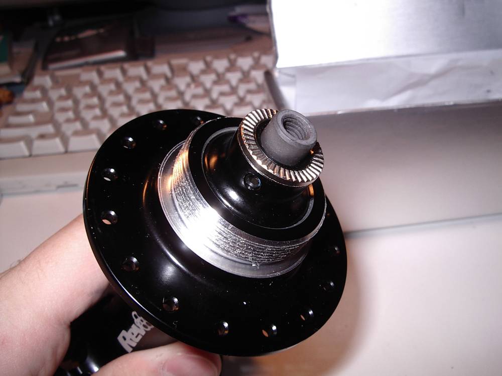

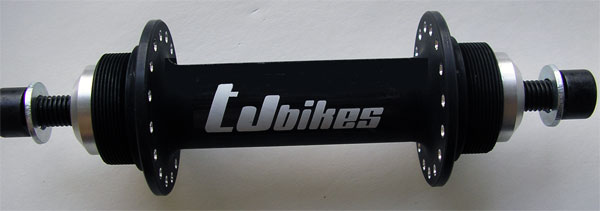

Решил купить втулку TJ и накрутить на нее фривил Eno Trials. Собственно вопрос такой, смогу ли я поменять спицу со стороны фривила, не снимая его (но предварительно разобрав)? Или все-таки та часть фривила, которая останется на втулке, будет мешать?

посмотрел картинку - сдается мне что конкртено та что на картинке под маленький BMX фривил, а не под эно...
но вообщето на своем револьвоере я колесо переспицовыввал не скручивая фривил - просто разобрал.

XPbIM3
Просто ось диаметром 15мм

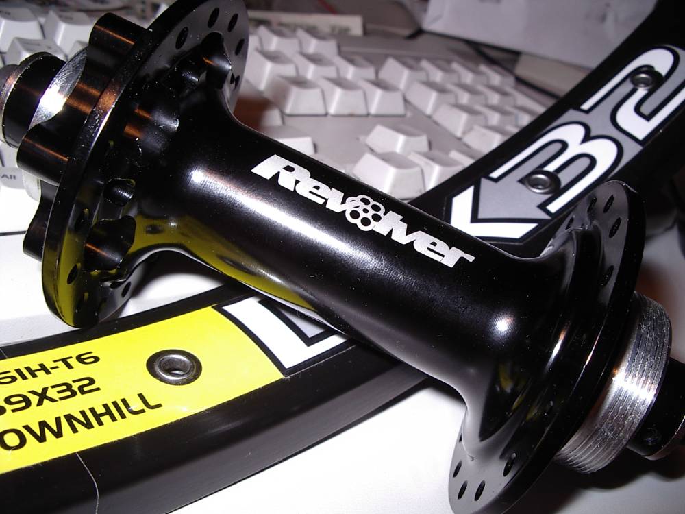

У револвер фланцы выше, чем у TJ. А давно ты катаешь на револвере и Эно? У тебя случайно нет фото этой втулки со стороны резьбы?

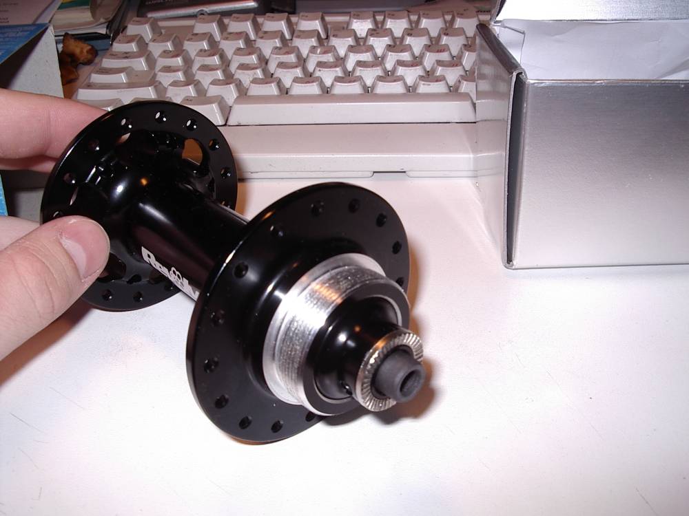

есть и не случайно

да, давно
хм, просто на фотке у TJ какойто маленький посадочный диаметр фривила...хотя может показалась просто.

Часть фривила все равно будет мешать.Надо его полностью снимать,я с этим сталкивался.

vaillante вне форума
XPbIM3, спасибо. А что у нее с резьбой на последней фотке?
а хз, она просто не гладкая а в зусенцах вся
на процессе накрутки это никак не отражается, просто выглядит вот так грязно.

Нет у меня шас стоит втулка tj и тенсайл,так там спицы не проходят через разобраный фривил.
И еще,резьба с обоих сторон на втулке одинаковая,под фривил.

Я первый тестер этой втулки (первый прототип еще гдето полтора-два года назад у меня был)... Даже со звездой Эхо 15т реально нужно спицу скручивать в бараний рог... но засунуть реально... Фривил 100% нужно будет полностью снимать....
Втулка под обычный фривил. Просто очень мясная ось Втулка супер. Поменял только на крис-кинг Прожила у меня полтора года, продал и на ней еще катают...
можно поставить кольцо шириной ~ 3мм между втулкой и звездой.
Спасибо, RENDER
И сорвать в результате резьбу потому-что будет задействованно на треть меньше её.... Темболее если так сдвинуть звезду она может тереть об раму
