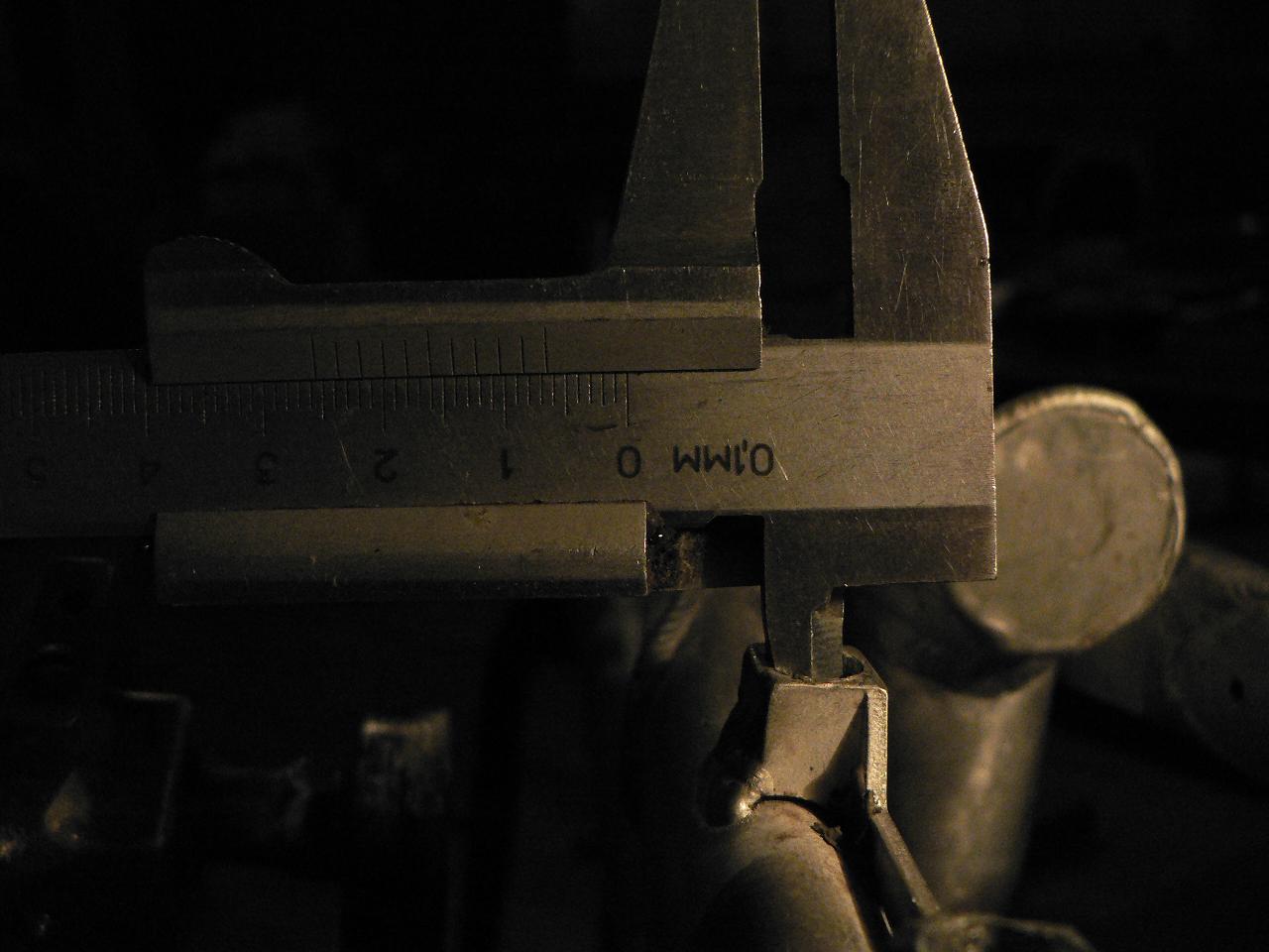

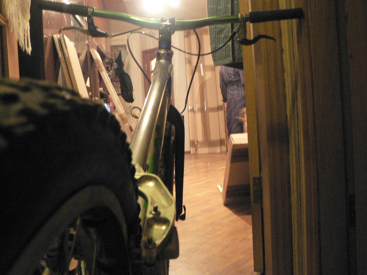

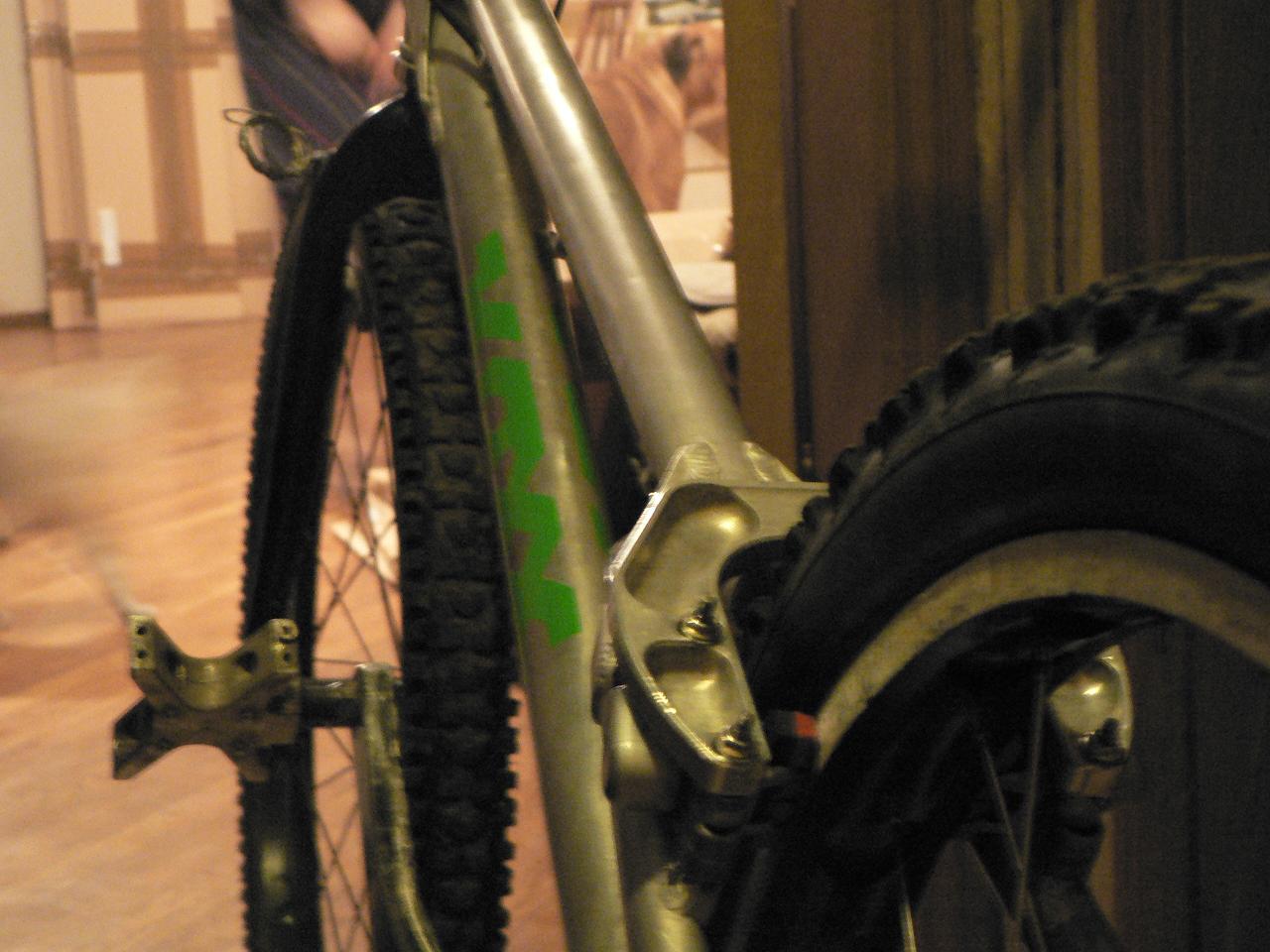

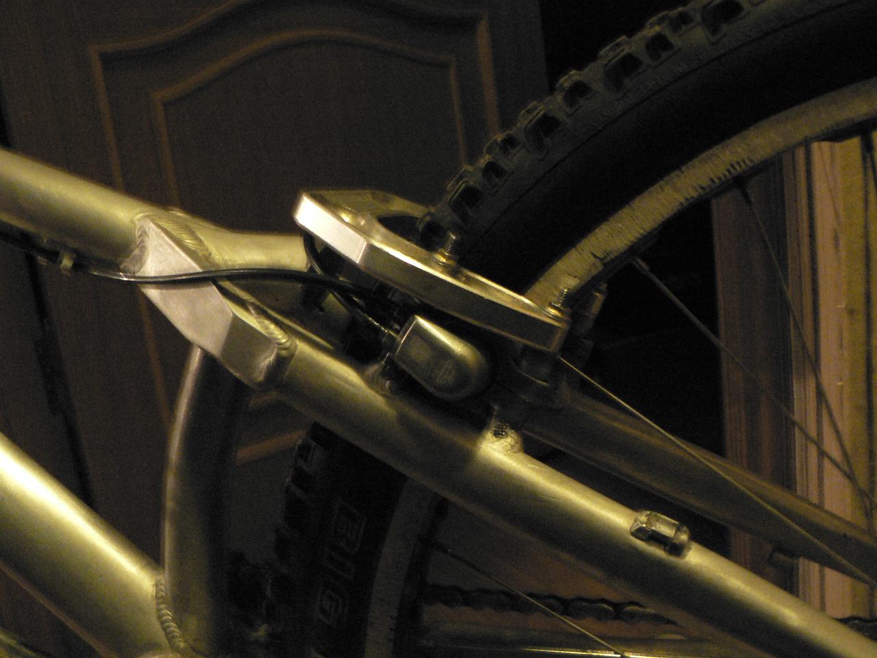

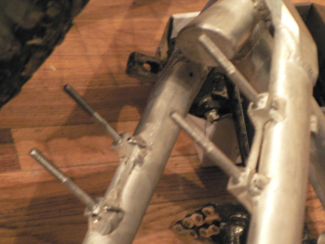

ну собственно вот!мой друган Говорит большее спасиба Water'y!т.к всё сделали по его конструкции,почти!всё поставили,всё работает хорашо!а ведь все говарили ох ёёЁ...да там несделать-выкинь!а вот сделали!вота фото... ЦЕНИМ!КОММЕНТИРУЕМ!а сам друг зарегился под ником DOG тока сёня! :)

По подробней лучше распиши ,что сделанно было ,а то не чего не понятно по фотка

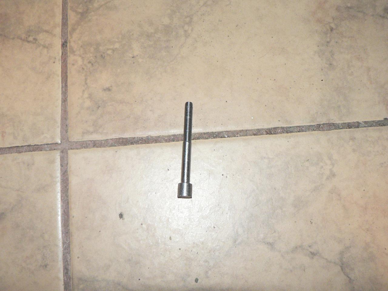

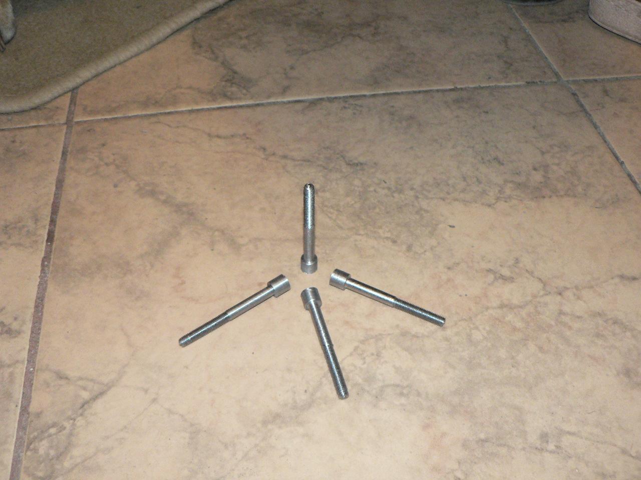

забыл!деалали вот как!
заказали у токаря болтики эти!они идут литые на конце бобышки эти под размер тот что в раме...заказ тока пришёл тоесть эти болтики тока принесли мы их в раму вбиваем,всё вситало отменно!нешевелится ничего,сверлим насквозь сам креп на раме и бобышка которая уже в нутри сверлом №3,берём гвоздь всовываем в дырку и загибаем по нужному размеру а лишнее обрезаем...далее ставим всё!Вот собственно и всё

Идея то хорошая но ИМХО если сорвать резьбу или если недй бог лопнет болт если сильно затягиватьто заново срезать болт сверлить и варить)))

Идея хорошая ,но долго ли это протянет ,вот в чём вопрос !

хз...ему до летпа прокатать и всё!а там новая рама будет

да если не протянит то диск поставлю и усё

а смысл так делать было?
резьбы сорвали на креплении?
я срывал у себя, просто нарезал диаметром на мм больше, ща резьба м6, не жалуюсь

Сообщение от redyel
посмотри первый пост, там фото этих гигантских дырок
