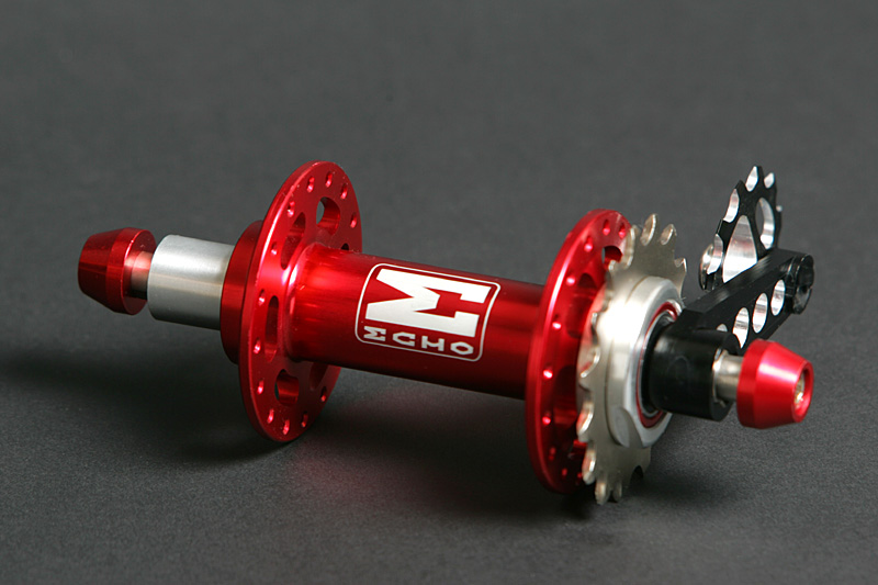

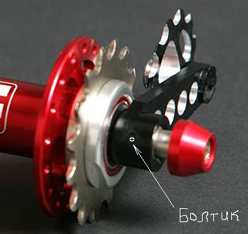

Уважаемые триалисты Вот думаю купить такой натяг.Насколько он хорош?)без всяких пружинок, натягивает ли он вообще цепь?и не расслабляется ли?
в поиске что то ничего дельного....

Шляпа.
Нету там пружинки - он просто зажимается между втулой и рамой..
Судя по отзывам - натяжение цепи очень быстро ослабевает, и приходится раскручивать болт и снова натягивать...
Вот если бы он был сделан по типу ПУХъ-стайл натяжка, цены бы ему не было...
ЗЫ. ПУХъ, сделай плиз версию для эховтулок фикс под шлиц)

Сообщение от rb338
мдя..как я и думал
но может можно что то придумать с ним? думаем,думаем
не хочу опять начать следующий сезон с выпрямления петуха))

Мне нра натяг, цепь натягивает обсолютно также как и все модовские натяжители,поправляю его не так уж и часто,мож раз в неделю,очень стильный дизайн,короч на любителя,многие Англичане на нем жгут и ниче
Но короч отстаньте от Пуха(не над ниче просить придумывать),так как аналог эховского натяжка ток с пружинкой уже существует,и сделал его Пинигин, ща на нем катает Хирург,и если мы все его попросим,то он выложит его на Бт, стоит он у Пини всего 200 рублей!!!! Он идет без прома,ну он и даром в этой конструкции не нужен!! Надеюсь, что и Эховский натяг можно буд преобразовать под пружину!? Короч ждем Хирурга))))

Все зависит откуда у тя руки растут,а натяжек нормальный,я вот допустим сделал маленькие надпилы-зазубринки на нем со стороны пера и все норм!
Кста и если заметить,то недовольны им в этой теме все у кого его нет,забавно)))

дауж , про руки верно сказано .
у меня горизонтальные дропауты и катаю без натяжителя .
раньше каждые 15 мин всё на*бывалось . теперь настраиваю так ,
что неделями держиться .
так что натяжок то не такой уж и плохой наверно )

хмм.у меня появилась одна идейка....что если просверлить дырочку,нарезать там резьбу и болтиком дополнительно прижимать натяг к оси втулки.может поможет...

идея норм, но прикинь, ты литишь после сайда на него,и от болтика, после его прокрута по оси, остается пропил, наверное не очень гуд для оси=(

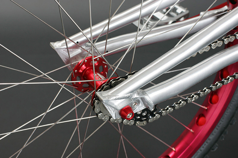

Натяг вполне нормальный. У меня натяг с фиксирующим болтом. Настроил норм и уже катаю недели 3 точно. Единственный минус - это отсутствие на ролике хомута для цепи как на ДА БОМБ, при дроп-гепах цепь слетала с ролика. Ща с помещении не делаю дропгепы и все норм, летом хз что будет.

у меня натяг такой, работает отлично, цепь не слетает доволен. но приходится настраивать заново через неделю примерно...надо будет сделать, как Kissa! сказал - пропилы
Кстать Kissa!, ты их глубокими делал? я про пропилы на натяжке
