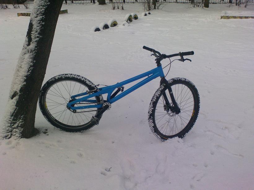

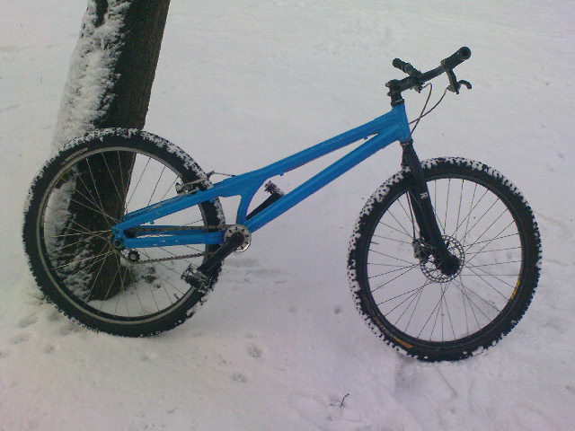

По умолчанию Coca-Coel's ZhiZ2 (v2.2) :)
рама: Zhi Z2
вилка: Echo Pure Disc
переднее колесо: Dm 24 + Shimano 475 + disc + Conti VertiPro 2.3
заднее колесо: DX32 + Chosen + Michelin Hot S
каретка - ВП, шатуны - Битлz, рок - Zhi, цепь - KMC 710, педали - VP (двойная рамка)
вынос - Acor, руль - Easton EA70 Monkey Bar, рулевая - FSA
тормоза: Avid SD7 (ручки) + Shimano Deore LX(зад) и Hayes MX1 (перед), армированые тормозные рубашки
зы. это не последняя версия, много чего ещё буду менять. но таким он мне нравится и нравится как работает...

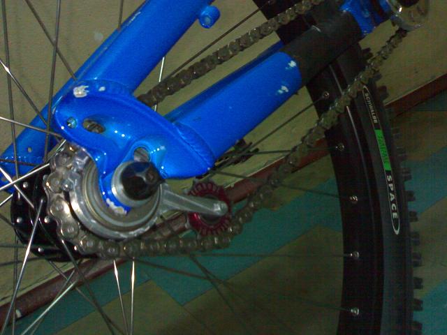

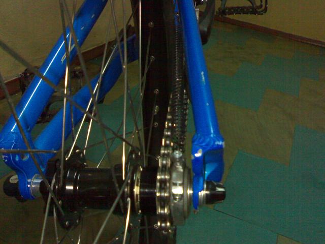

Непрочитано 09.07.2007, 01:35   # 2
Ты чего, маньяк? отпили и постави кусок петуха... у тебя так дропаут накроется сразу же...
Непрочитано 09.07.2007, 01:37   # 3
Аватар для -=Coca-Coel7=-
Регистрация: 05.09.2006
Адрес: SPb
Сообщений: 1,094
Байк: разный китайский hi-end
-=Coca-Coel7=- вне форума
Сообщение от _ostin_
я так и думал ))
сделаю
Непрочитано 09.07.2007, 01:41   # 4
надо что-то сделать конечно с этим,так нельзя..А байк клевенький,катал на твоей коляске,удобный очень,вынос новый в тему
Непрочитано 09.07.2007, 01:43   # 5
Адрес: SPb
Сообщений: 1,094
ну вообще петух сломался... нормально будет, если две поломанные части поставить?

Кстати, Кока, ты еще и цепь не той стороной поставил)))

а такой натяжитель может цепь натягивать вверх, а не оттягивать вниз?
а если поставить "той" стороной, то цепь залипает на звезде )
ну вообще может ) только нужно будет пружинку по другому цеплять

ой какие хлипенькие дропы
