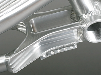

вот что ставят вместо бша вот эта наварка на каретку

у меня был мод с роком, наварка не спасает, падаешь нанатянутую цепь, а чтобы цепь пряталась за наварку она должна быть очень сильно расслаблена и может свалиться со звезды.

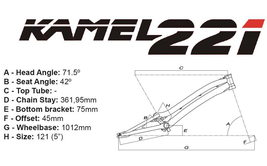

гудрон только не прав насчёт перьёв монти в 2008

у знакомого такая рама цепью он не бьется а садиться на наварку.хотя вероятность цепью ударить есть.мне рама даже внешне не нравится.геометрия имхо бред.
