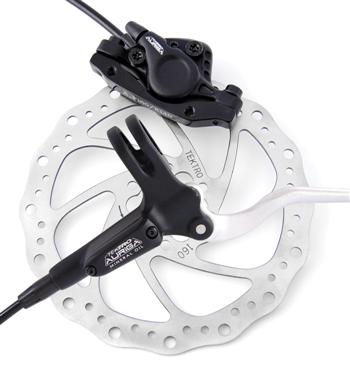

Нужна статейка или ц.у(ценные указания) , очень нужны !
А именно , как регулировать ход ручки , в том плане , чтобы
прожималась больше или меньше . На самой ручке есть только
винт который регулирует положение рычага .
З.Ы не на триальном веле , на кантрийнике .
Спасибо за внимание .

Может это и нетак, но по моему у дисковой гидравлики ход ручки зависит от того как прокачали тормоз, и сколько у дёртеров не спрашивал все именно так и отвечали, поправьте если ошибаюсь :P

просто побольше жидкости в систему.

У меня на хаесе девятке есть под шестигранник под 2у наверно,его подкручиваешь и регулируешь прожим ручки.

На гидравлике Авид тоже есть крутилка под 6-гранник, регулирует прожим. Было бы здорово фото, или хотя бы модель тормоза.
Непрочитано 04.03.2008, 00:04   # 8
вроде такой

поидее на всех гидравликах есть две регулировки
положение ручки - ближе дальше от руля, и ,скажем так, "прелоад" - болт который упирается в поршень непосредственно.
+ как уже сказали зависит от уровня рабочей жидкости внутри.

там сбоку должен быть болтик, который регулирует вроде, поищи внимательно

всем спасибо , проблема решена
никаких болтиков регулировок там нету . я перенастроил машинку и всё встало на свои места .
