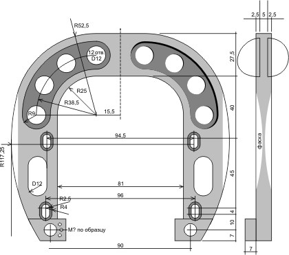

У меня крепы под 4 болта, растояние между перьев 100мм, буду ставить переходники по чертежу с мастерской, те чертежы не пожходят по расстоянию между перьев, и хз какое нужно на сомом деле, может есть у кого нормальные чертеж?, рисовать самому не вариант, нужно срочно отдать чертеж токарю.

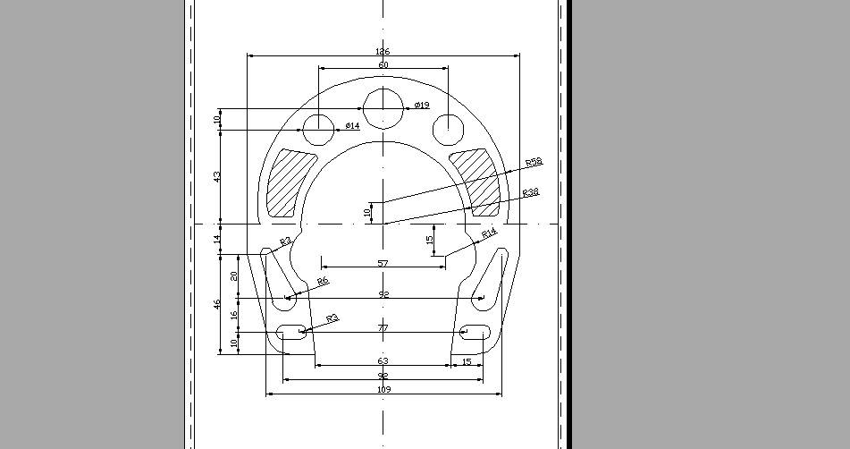

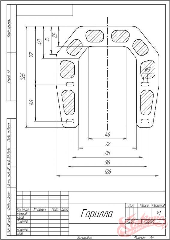

вот так кажись

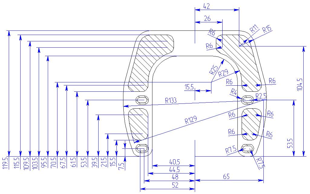

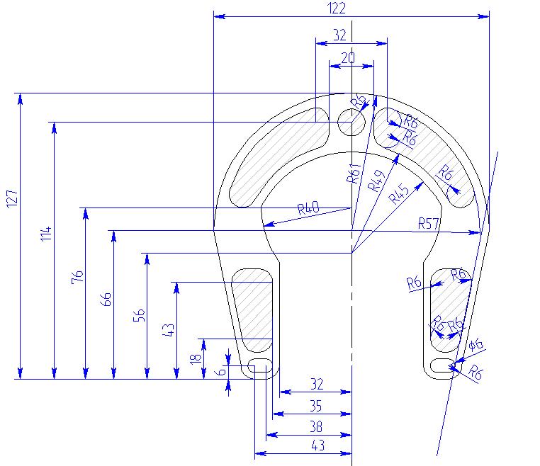

воть )

не катят эти

я бы делал по последнему чертежу, но не факт что 86мм хватит между перьев, сказать просто делай до 120мм не могу, так как меняются и другие размеры тогда.

а чем первый ненравится?

вроде разобрался , 1-ый удлинню на 10мм

вот под вии первый:
http://www.ii4.ru/viewer.php?id=3750...i pod vii).JPG
добавил 1см, теперь универсальный бустер
