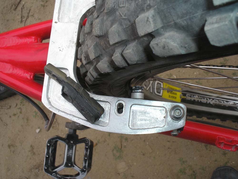

я думаю на металл клеить вообще стремно будет.
лучше с колодки недоконца резину спилить, сделать ровной поверхность и склеить, сам клеил уже наверно 8 колодок таким способом, срывало всю резину только 2 раза ито не у меня, и из-за того что сама колодка была ватной
