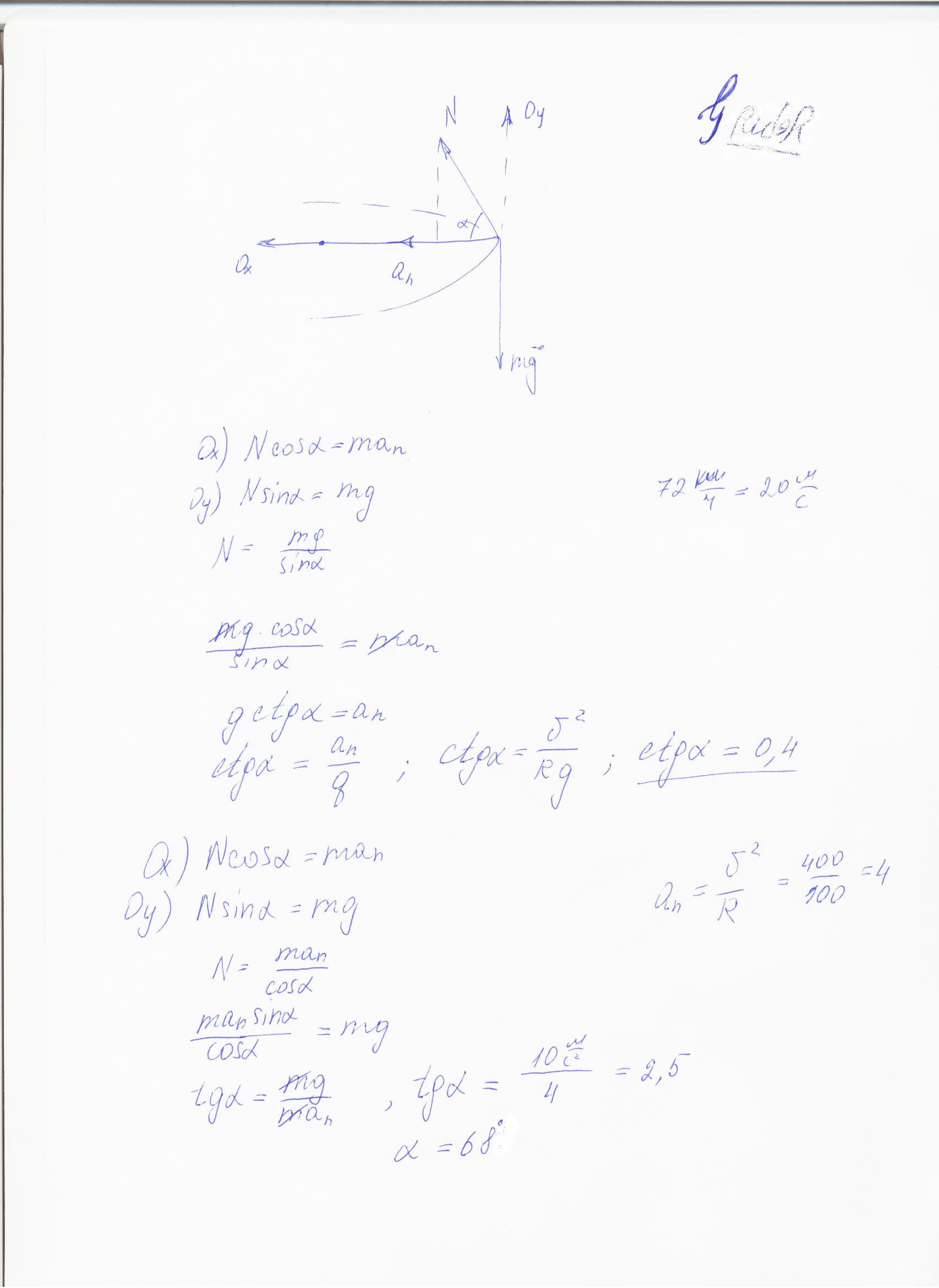

Мотоциклист едет по горизонт дороге со скоростью 72км в час делая поворот радиусом 100м. На какой угол при этом он должен отклониться,чтобы не упасть при повороте. Не могу составить уранение (F=ma) между центростремительным ускорением и силами,желательно рисунок.

Рассчитай обе силы, центробежную и притяжения, они перпендикулярны. Потом делишь одну на другую и берешь арктангенс - это будет ответ.

0X: (m*v^2/R)=N*sin(a) (1)
0Y: 0=N*cos(a)-m*g (2)
делишь одно на другое и получаешь
tg(a)=v^2/R*g

Ты крут,ответ 22 как и должно быть,у меня не получалось потому что я N располагал перпендикулярно дороге,вроде так должно быть (((

напиши мне свою асю,я тебе все с рисунком кину,а то здесь нельзя формат bmp вставлять

вот короче,через тангенс или катангенс,и два ответа,в зависимости от чего надо угол находить,от нормали или от плоскости ,68 или 22 градуса,вообщем смотри!

Все,уже )) всем спасибо,я принцип знаю почти сам решил,просто немного не додумал) рисунок сам сразу нарисовал
