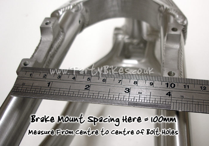

Сколько максимально крепежное расстояние (от центра до центра штырьков) у бустеров Echo, RB Design и Zhi?
Про Zhi вроде как ясно, информация везде одинаковая.
По Echo инфа есть почти во всех магазинах и она разная! На официальном сайте ниче ваще не написано, тока картинка... На тартибайке написано, что он 80-95мм, при этом тут же фотка, где написано "brake moount spacing here = 100mm".
По RB ниче не нашел...
Плиз, если у кого-то есть один из этих бустеров, возьмите линеечку и померьте. Особенно интересует RB Design.
Спасибо

ну, че тебя фотка смутила, там расстояние между маговскими крепами 100мм
поидее эховский бустер на 95мм макс. если вообще не на 90мм, на 100 он не встанет.
Жи должен быть под 100мм
а вот рб..хз

Ну я подумал, что эта фотка там не с проста прикреплена, и она универсальная для всех бустеров с расстояннием 100мм. Мож просто по ошибке на ту страницу попала. Большинство источников говорят, что 95мм для эхо максимум, но все таки была надежда...

ну это все фигня, основная жопа заключается в том, что если ставишь на современную раму переходник под вии, то расстояние между штырями уже порядка 120мм, а таких бустеров нет

Рама будет сразу под вибряки. Надо выбрать расстояние. Пока сказал делать 100мм, но еще не поздно поменять.
