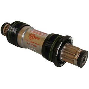

1) Имеется каретка FSA Platinum (См ниже) 73х128.. умер пром, но я не вркурю как её разобрать... т.к. хочу собирать второй вел не очень хочется покупать новую каретку.. Примерно накидал в фотошопе как она в разрезе. Её вобще реально разобрать?
2) Кто нибудь юзал FSA Platinum _PRO_ ? Очень нравится её вес (190гр).. Но т.к. у неё болты М15 => более тонкая ось.. может кто раскажет что да как?
3) Где у нас можно приобрести FSA Platinum _PRO_ или FSA Platinum _PRO TI_...

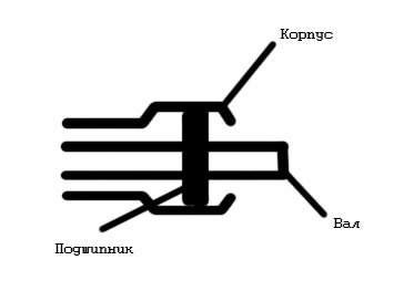

Как-то раз разбирал каретку Toxsin, она была устроена примерно так (на картинке правая чашка, она напресована на корпус). Масштабы сильно искаверканы.

и так с обоих сторон? у меня с одной стороны есть что то похожее на желоб... но на нём не видно никаких щелей... а с другой стороны ничего подобного... и того кольцо что изображено синим... тоже нету..

С другой стороны та же фигня, только один подшипник (хотя мож и справа один был, не помню точно) и чашка легче надевается.
FSA никада в руках не держал, не знаю даже, как там что...
Думаю, чтобы добратся до прома надо сначала снять с вала левый пром, потом отколупать корпус (он скорее всего так же держится) и с промов снять правую чашку.
Toxsin ваще случайно разобрали, когда другу навеску на новую раму перекидывали и выкручивали ее. Там достаточно легко все разбиралось и потом на место встало тоже без проблем.
Попробуй мож на официальном сайте какую-нить инфу поискать.

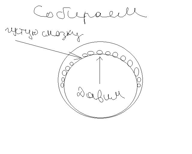

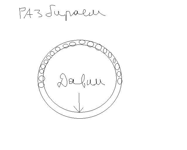

как разбирал, трудно объясниь конечно, но попробую: знач вынимаем все резинки и пыльники с обоих сторон, потом берем что то типа шила и собираем шарики(подшипник) на одной стороне оси например снизу, а с другой стороны оси соответственно сверху ( можно с обоих сторон сдвинуть их на одинаоквые стороны, эт не важно), дальше как я делал, справа подшипник снизу слева вверху, берем ось и и давим на ось где удовно, я просто положил каретку и наступил на ось с той стороны где подшипник вверху, будет характерный щелчек, все шарики мона вынимать с этой стороны, с другой делаем тож самое и тож вынимаем! надеюсь понятно объяснил!
собирать: вставляем ось без подшипников в корпус и накладываем смазги густой на конавки для подшипников(чтоб когда вставляли
шарики они не распадались) потом я по одному шарику вставлял в каждую сторону, ювелирная работа, когда вставил все с обоих сторон, то делаем тип запресовки, над перевернуть все так чтоб шарики оказались внизу и потом давим на ось и если все правельно то все должно встать на свои места!
вот мож рисунки еще помогут, надеюсь догнал
