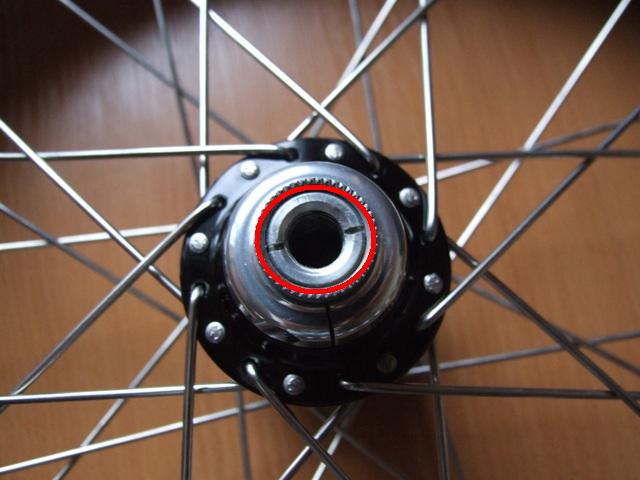

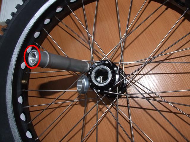

Друг купил новый BMX Chris King и комплект спец ключей. При установки колеса он заметил, что оно болтается. При первом райде делая дроп он у него зверский проскочил. Решил перебрать крысу и как мгоно раз говорилось её отчистить от смазки, подтянуть пружинку и всё назад собрать. Что он и сделал. Но всё повторилось. Колесо продолжало болтаться. А болтается в таком переходнике, и непонятно почему. Хоть его затягиваешь до упора оно всё ровно дёргая колесо рукой оно чуток болтается.
Может кто знает в чём причина? Нормально ли это?

Это нормально, у меня тоже люфтит!!! я подкручивал уже 5 раз, с каждым разом люфт появляется через более длительное время и он меньше!
как мне сказали - это тип подш. на место встают!

Читаем инструкцию: During the first 60 hours of use, some break-in may occur. This is normal as the seals break in, and will soon diminish.
_ostin_ правильно сказал. Подшипники встают на своё место.
Другой вопрос в том, что они не могут же вставать на своё место долгое время? Раз встали, появился зверский люфт, конус подтянул, люфт исчез. Вот и все. Если она у тебя постоянно люфтит, то это уже не нормально.
Я бы не советовал в первые покатушки давать на втулку точечную нагрузку, вроде пробива. Желтельно покатать её просто так.

Она каждый раз люфтит меньше, последний вообще еле заметно, затянул и пока все норм!
в первый день он у меня проскачил так, что я чуть зубы не оставил на парапете... потом 2 месяца ттт ни разу!
