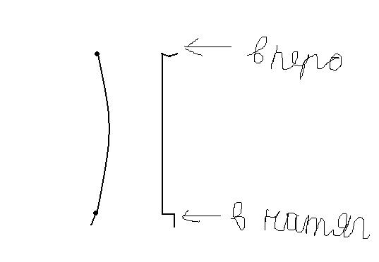

Берёшь кусок спицы и загинаешь концы так как показано на рис.
1-ин вставляешь в натяг, др. в отверстие в пере у дропаута и получаешь пружину.

Ну эт да я тож так думал...хз попробую
MBiker
ок спасибо - попробую..
