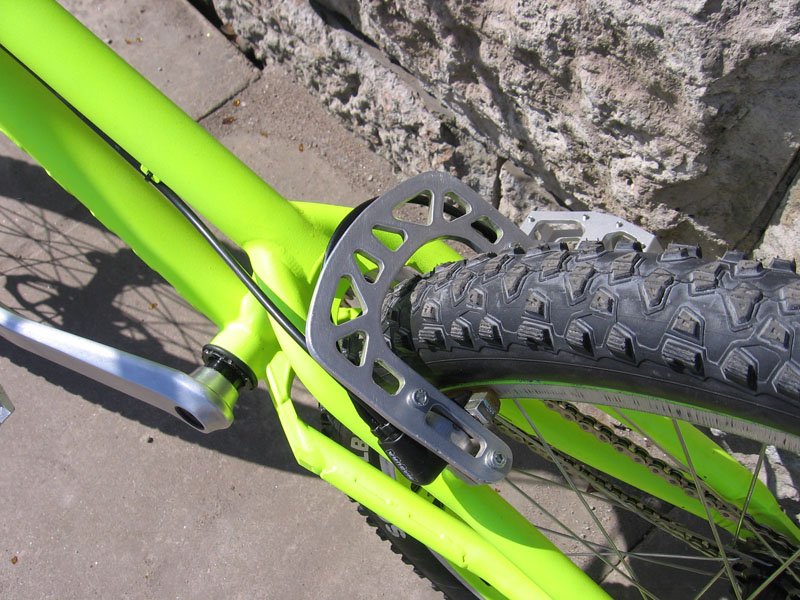

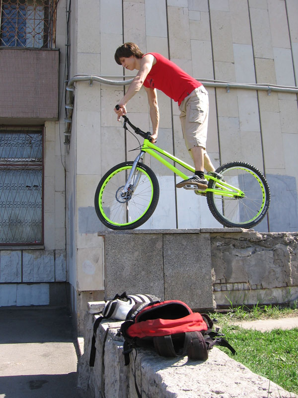

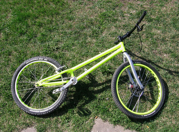

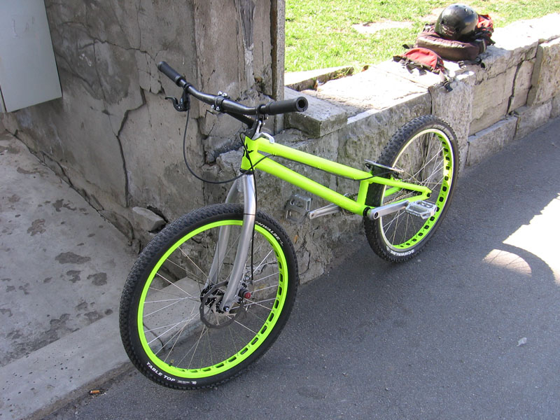

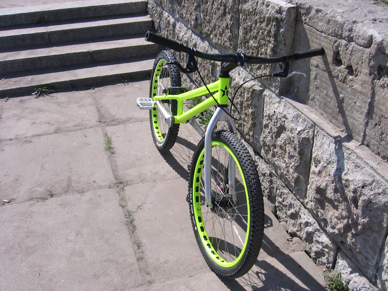

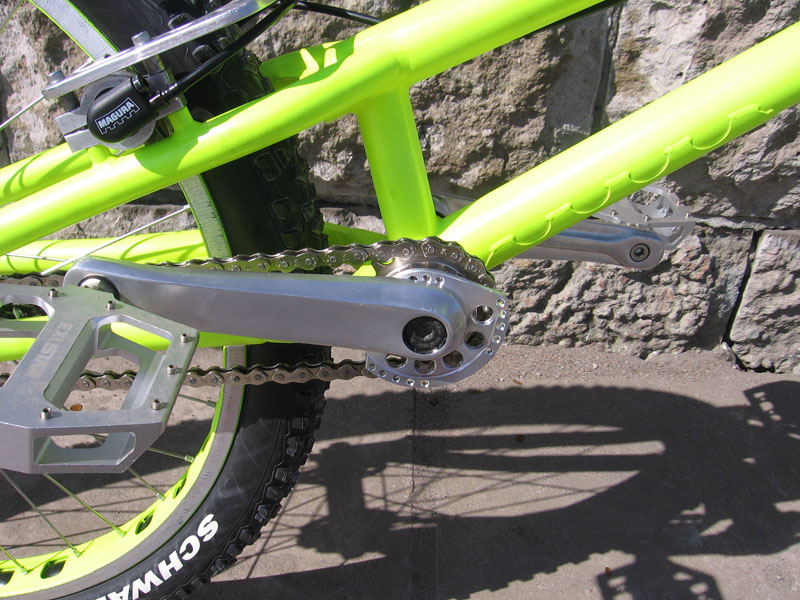

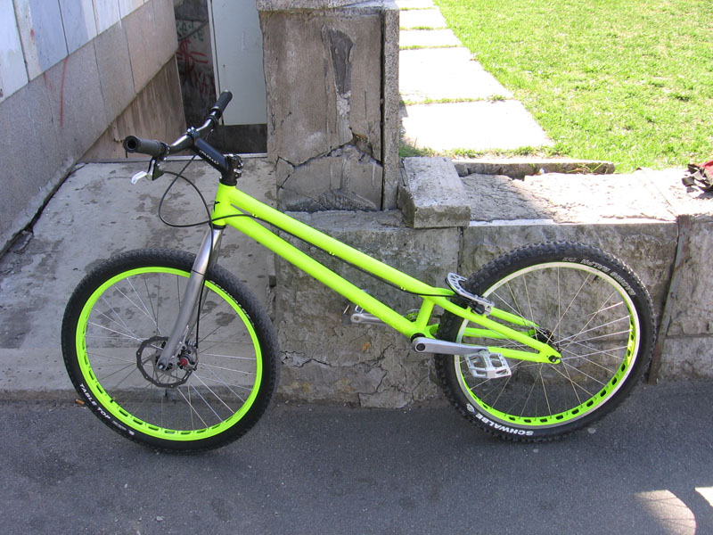

Наконец-то собрал байк, о котором мечтаю уже давным-давно!!!
Гео: 1040, +50, 367
Рама: Тритон 24"
Вилка: Пинигин 400мм
Тормоза: HS33/ВВ7
Шатуны: Echo forged 160мм
Фривил: Simian
Рокринг: сверхлегкий кастом из Луги
Педали: Exustar
Каретка: Truvativ DH
Цепь: КМС810

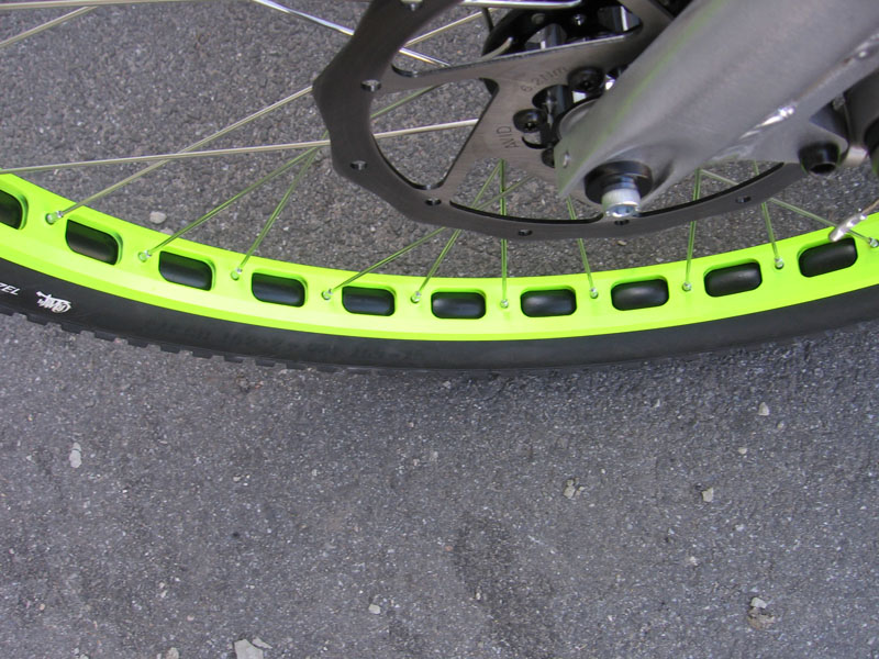

Обода: DM24/DX32, 24", с прямоугольными дырками
Покрышки: Schwalbe Table Top 2.25/Racing Ralph 2.4
Спицы: DT champion с алюм.ниппелями
Втулки: Novatec/Echo07 со звездой 15Т

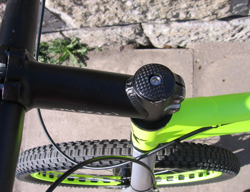

Руль и вынос: Pazzaz
Бустер: самопал
Вес байка 9.7 кг
Ощущения от байка просто нереальные, такое чувство, что сам прыгает... Рама чуть пружинит именно когда это нужно, а покрыхи-баллоны просто выкидывают вверх на всех фишках.По сути как слегка уменьшенный сток, но с прыгучестью и вертлявостью почти как у мода. Пока привыкаю, но мой уровень на нем очень сильно поднялся после стока... Никаких минусов у 24"не вижу, получилось именно то, что хотел, короче идеальный байк для меня
Огромное спасибо всем, кто помог воплотить это чудо: Gazza, Destroyer, Ostin, Lenin, Леша Иванов

дырки просто ммммм.... идеальные....на станке делал?

Единственное, что смущает - покрышки. Я бы заднюю вперед поставил, а биг бетти назад.
А как ты так обода красиво выпелил?

только я б вилочку покороче поставил.

Офигеть, 24" без седла! хотелось бы затестить.
Токлько, ну лучше бы сюда пошёл вынос от мода?

про дырки тоже оч интресо
и расскажи плиз как красил обода и раму

просто красавец байк,за идею просто 5!!!поздравляю,очень креативно,байк смотрится просто мегасекс!!!Дырки запили просто ювелирно
