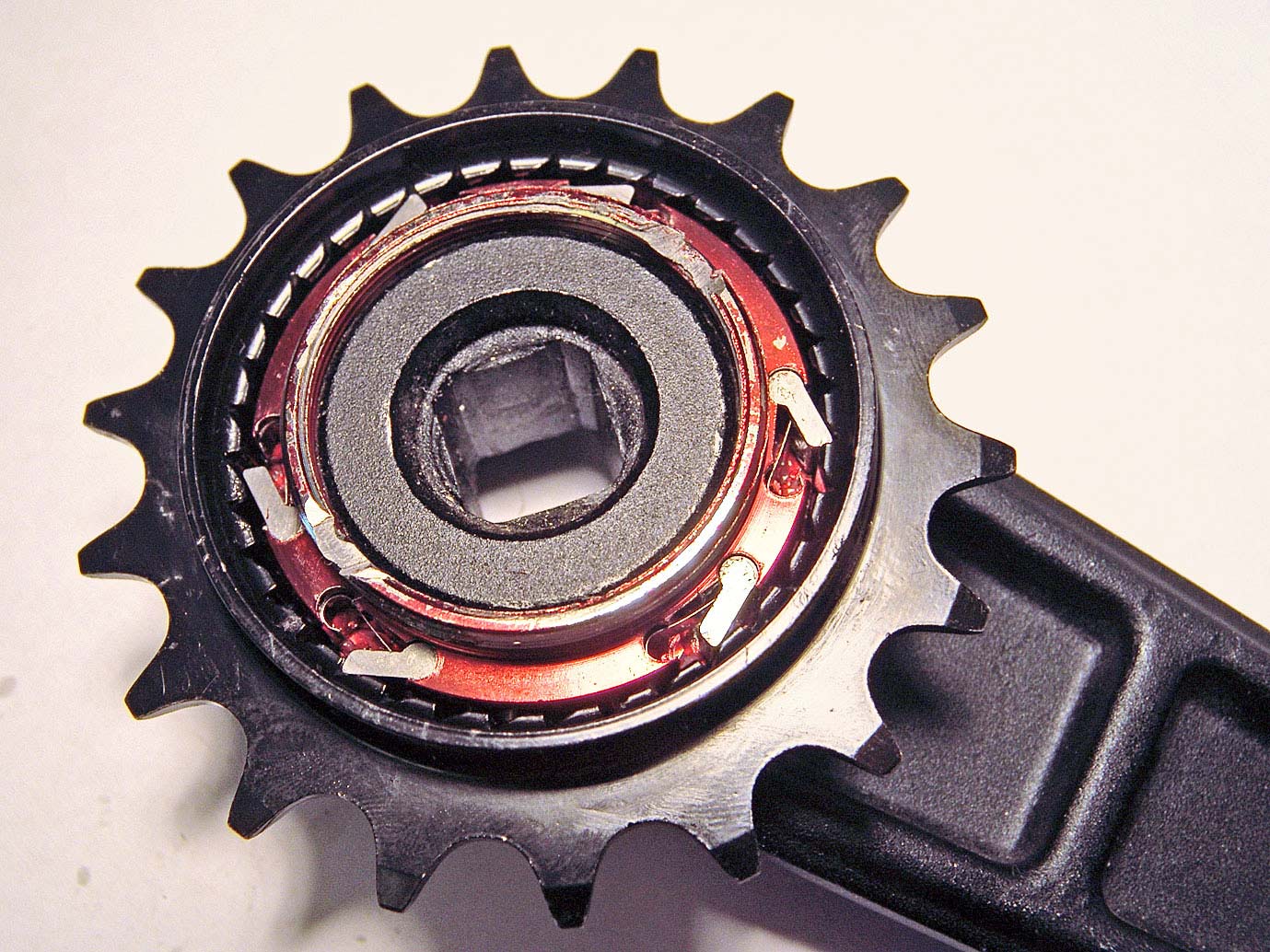

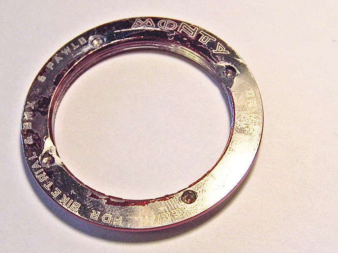

Собственно, по наличию денег и настроению на тот момент, был куплен фривил monty, который 6 собачек (62$). Пощёлкав и послушав, не ставя на байк, стало ясно, что собаки зацепляются не совсем в унисон, иногда явно было слышно, что зацепилась только одна. Весь прочитанный ранее материал о фривилах + инфа, что в каких то фривилах при сборке были перепутаны местами собачки, - короче, возникла мысль, что разобрав сей девайс и поменяв собаки местами всё утрясётся

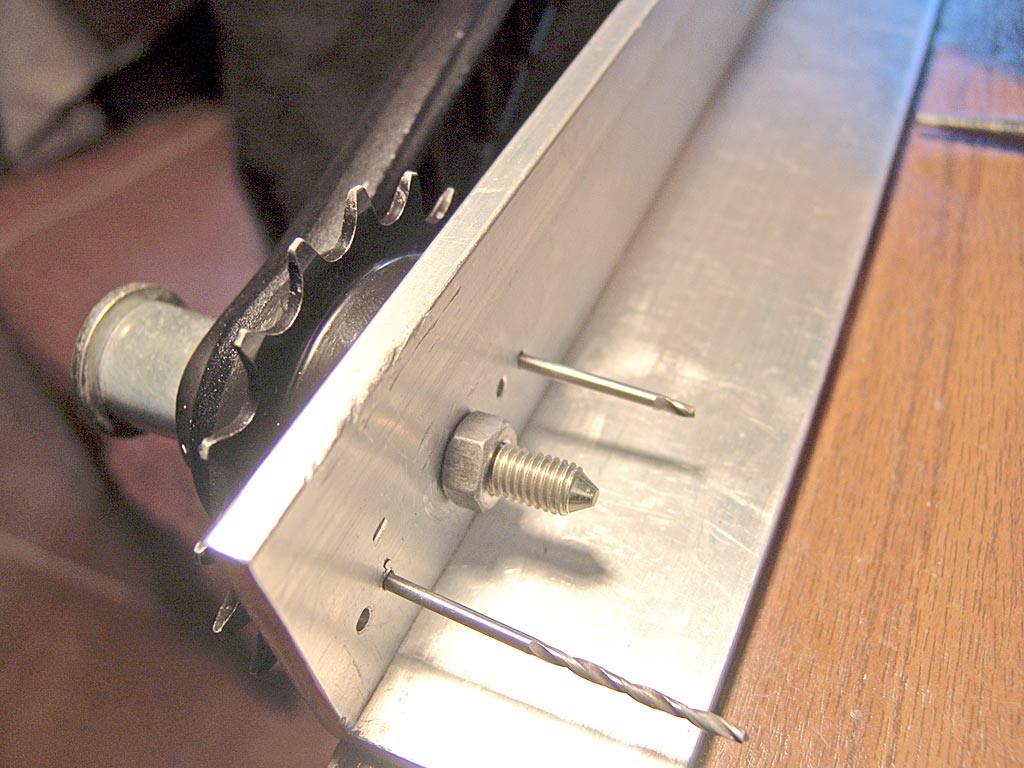

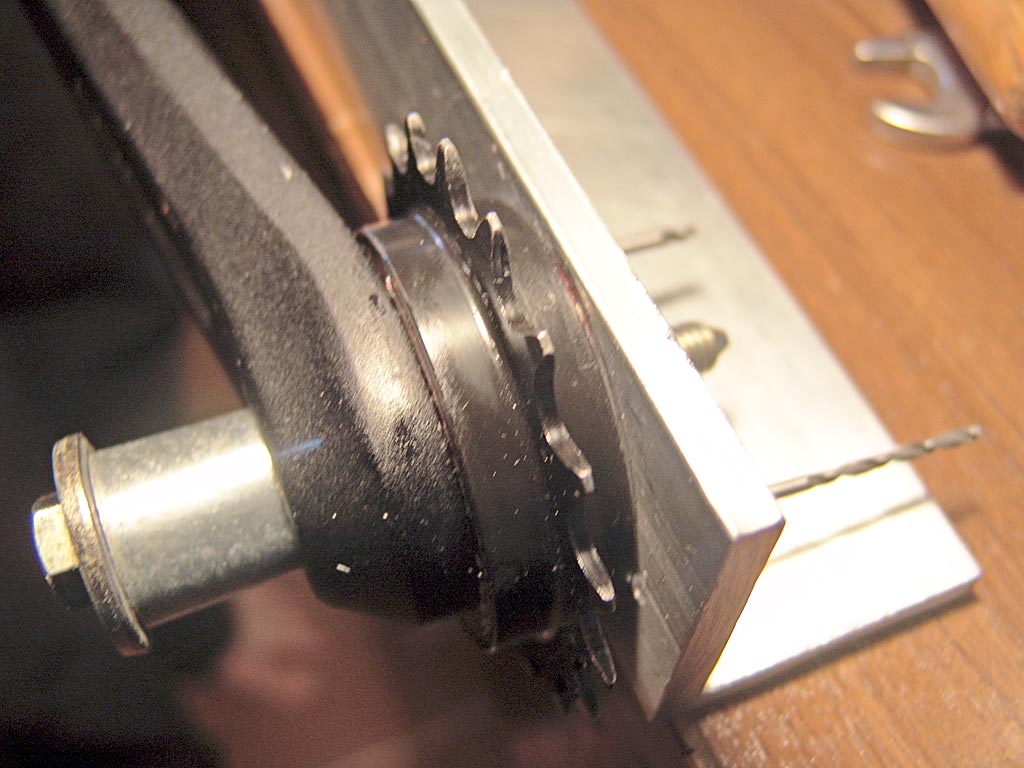

Процесс разборки усложнился тем моментом, что фривил был заварен, (флекс решил эту проблему ) а вычитаная инфа, (правда, не про этот фривил) что откручивать стопорное кольцо нужно по часовой стрелке - была неверной с точностью до наоборот.
Для удобства разборки фривил был накручен на шатун обратной стороной, а потом пришлось сделать и спец инструмент, так как керном и молотком сдвинуть крышку фривила не удалось. (оно и понятно - крутили не в ту сторону )
Если вы ещё читаете , то несколько сухой инфы:
: чтобы его разобрать, его надо снимать с шатуна;

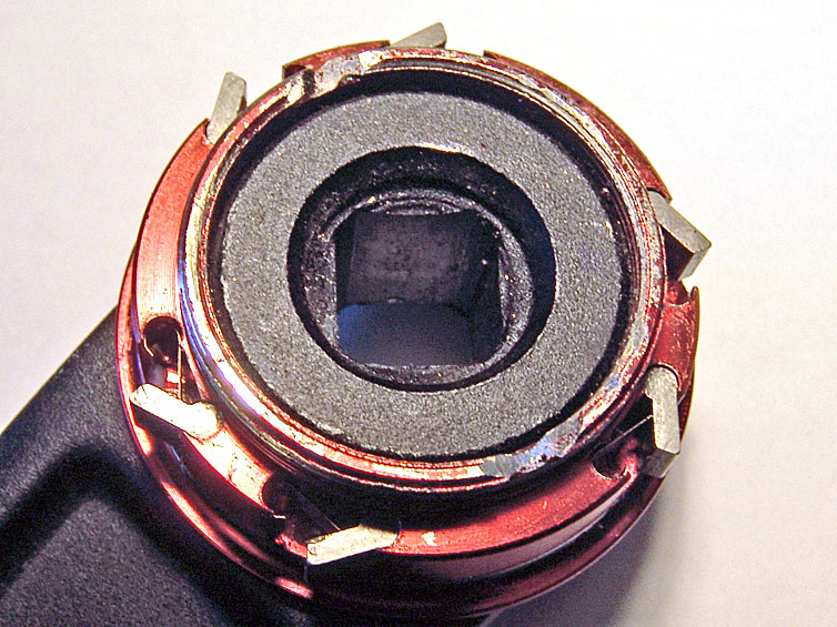

: как и обещано - 6 собачек, работают по 3 (увы не стабильно, легко получить ситуацию зацепа одной собакой и сортировкой собак улучшить это нельзя, т.к они все одинаковые)
: крышка фривила имеет нормальную резьбу (откручивается против часовой), это значит, что сам он раскручиваться при езде не будет (нах его заварили? ).

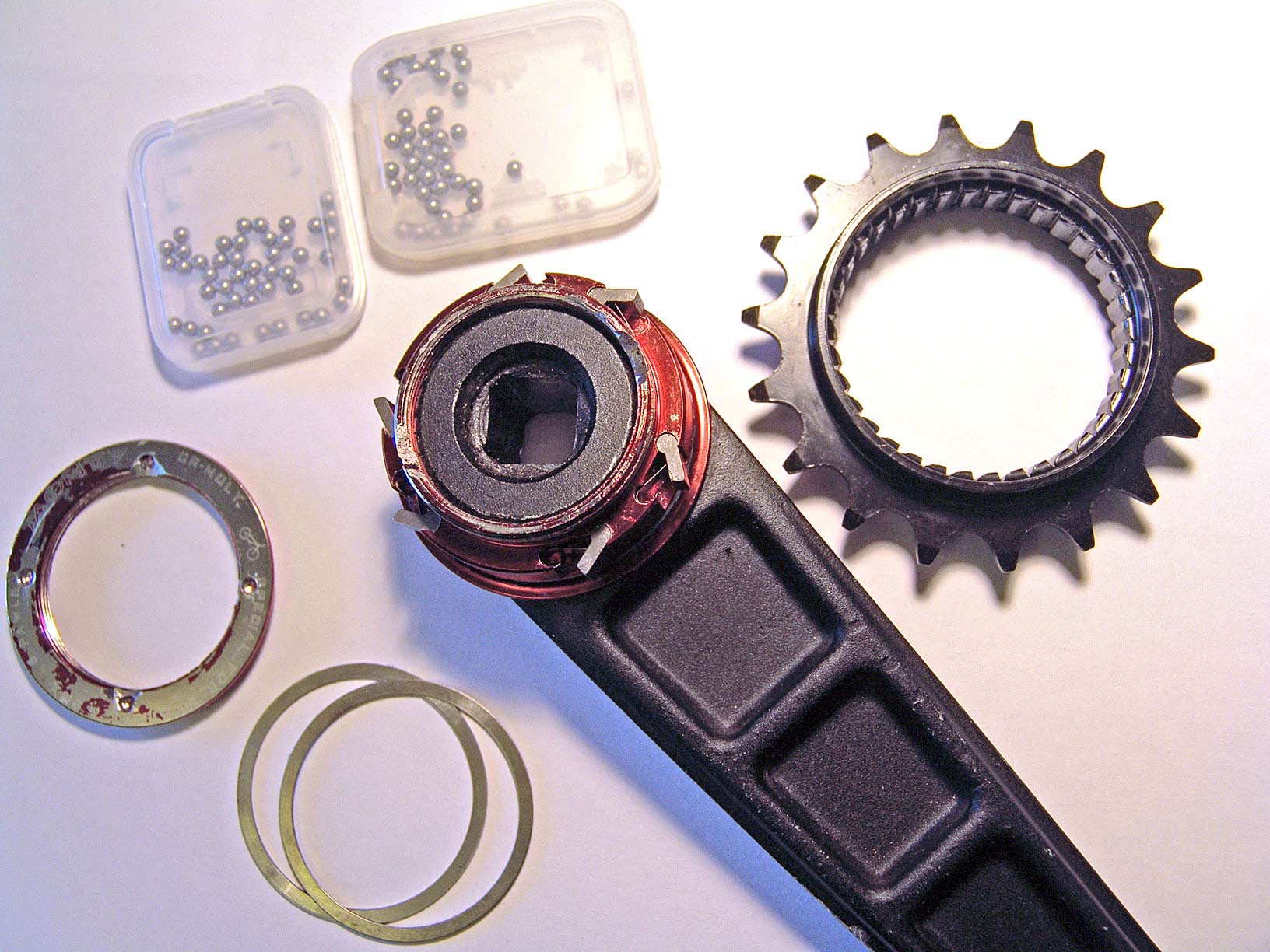

: никаких сальников и пыльников нет - будет полон грязи.

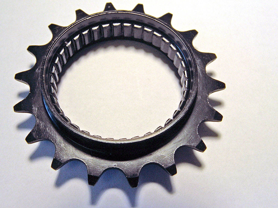

: подшипники насыпные, шариков 47 с каждой стороны, возможно, поместились бы ещё по одному ...
Ну и собственно картинки

Мда... не очень они сделали фиривильчег... могли подшипники хотя бы с сепараторами поставить как на симиане или тенсайле.
и точки зацепа чета слабо выступают.
Понравилось место упора собачек
а так - довольно средний продукт... но и цена не сильно большая

Откатал на етом фривиле ровно год.После начал проскакивать и я его продал.Фривил просто супер ниразу за время использования не щелкнул,раз перебрал за год и все впаряде било!АЦС продержался у меня чуть менше месяца)))
