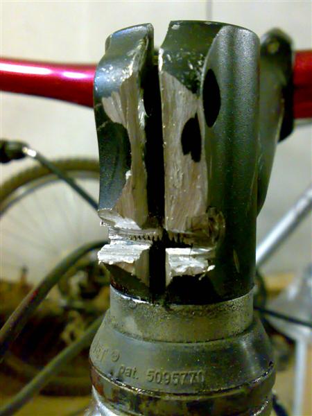

вобщем надо было вилку снять (свою то сломал, но нужно было выступить поэтому брал у друга) срочно...открутил верхний болт, хоть и тяжко пошел...откручиваю второй и херакс! не откручивается и срывается головка на болту..((( ппц..( 6ка еще не влезает..решаю высверливать...крепкие эти болты, сцуки...получилось только тонким просверлить насквозь....выносу уже 2.5 года...решаю его спилисть нахрен)))))) в итоге снял наконец))))) учитесь)))

Откручивать надо не сразу один, потом второй, а поостепенно поочереди. Вынос можно было спасти как нефиг делать... Вмозможно даже не испортив резьбу.
+1 абсолютно согласен.
Непрочитано 07.06.2008, 10:36   # 4
как ты представляешь откручивать сразу 2 болта??..я сначала ослабил один, потом начал пробовать второй...а когда он сорвался уже, выкрутил второй до конца....
выносу 2.5 года, и короткий он для меня и этой рамы...собирался менять все равно.

Сообщение от JumpingMaster
да лана оправдываться))) раскурочил так раскурочил....

мутант)))))))) мне нравится) выглядит симпатично)

тю...можно было высвердлить...
хотя если не жалко выноса то можно и так

а болгарки нет? распилить винт было бы проще, имхо. и вынос почти не пострадал бы
Непрочитано 07.06.2008, 20:09   # 13
Сообщение от Серж STem
какой сообразительный..а распила болгарки по стыку не заметил??..это очень тяжело,поверь..малейший перекос (а там стык оч узкий) и болгарку выкидывает просто...я просто не дошел бы до болта...

не поверю, что тяжело.
да кстати, на будущее, есть такие биты, в виде звёздочек, так вот их молотком можно забивать в сорванные шестигранники и спокойно всё откручивать. и пилить бы не пришлось.
в общем, имхо, кг\ам ничего личного, просто судя по фото оч. коряво сделано.

"умно" да куча способов открутить было)
Непрочитано 08.06.2008, 01:12   # 16
Пля..какие все умные...ну вот када (не дай Бог конечн) столкнешься с таким траблом-глянем на твое решение проблемы...торксов у меня не было, вилка не моя, надо было срочно отдавать. Поэтому так и снял.

сначала взглянув на фотку подумал что это убрано лишнее для облегчения)
потом прочитал и всё понеял) бедный внос..

лайтовый выносок получился

есть способ мега крутой, на случай если ничо не помогает) например на тот случай если кусок болта остался на шестиграннике, а кусок в резьбе)
короче, берем металлическую шнягу, меньшую по размеру чем болт в толщину, но достаточно длинную) заостряем ее с одного конца и вбиваем в болт! затем крутим шнягу) додумывать тонкости предполагается индивидуально. я выкрутил так кусок болта из каретки
