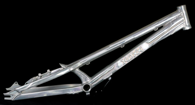

Собственно нововведения видны на фотах

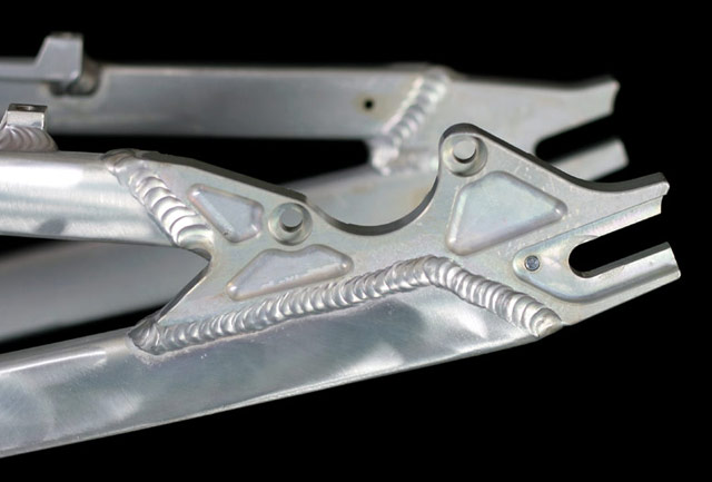

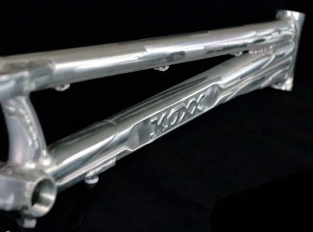

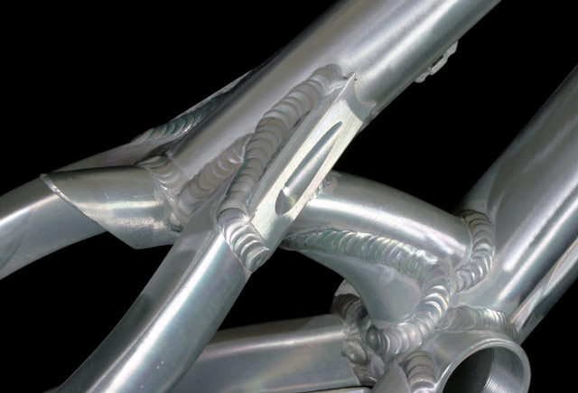

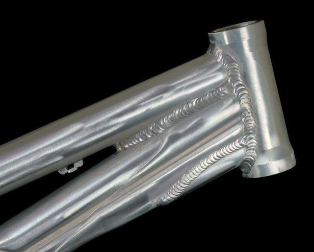

Tweaks from the original version:
- Slightly longer disc mount tab
- Additional gusseting between top tube and seat stays
- Longer head/down tube gusset
Weight: 1.759kg including bashplate.

единственная рама из коксов, которая внушает доверие, стои и мод

наломали таких кучу - нижние перья ближе к каретке и верхние перья в месте соединения с верхней трубой (именно поэтому сейчас туду добавили наварки)

здесь нет ничего лишнего, просто трубы приварены друг к другу и все, ничего лишнего ну это мое мнение

гидроформинг труб ))) ну незнаю не нравятся мне всетаки квадратные верхние перья и чтото уж слишком там швов много если уж они сделали такую нижнюю трубу то в чем проблема была сделать перемычку между труб конусовидной как и хотели а не варить из 2 и убрать этот крушитель копчиков

да её руками порвать можно перья разрываются в 2 счёта
