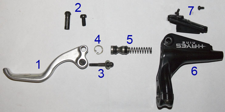

Подумал может кому будет интересно.
На днях смотрел тормоз друга, ручка прожималась до грипсы. Решил разобрать ручку.
Порядок разборки:
1. Выкручиваем двумя шестигранниками ось (2) рычага (1).

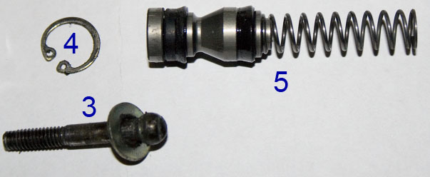

2. Маленьким шестигранником выкручиваем толкатель (3) из рычага (1).
3. Самое сложное -- надо согнуть фиксатор (4) и вытащить его из паза в корпусе (6). Я смог это сделать при помощи ножниц с острыми кончиками.
4. Вытаскиваем из корпуса ручки (6): толкатель с шайбой (3) и поршень с манжетами и пружиной (5).
Сборка в обратном порядке. Деталь 7 -- крышка расширительного бачка с крепежными болтами.
К сожалению забыл на фото показать две пластиковые шайбочки, которые всталяются между рычагом (1) и корпусом (6).
