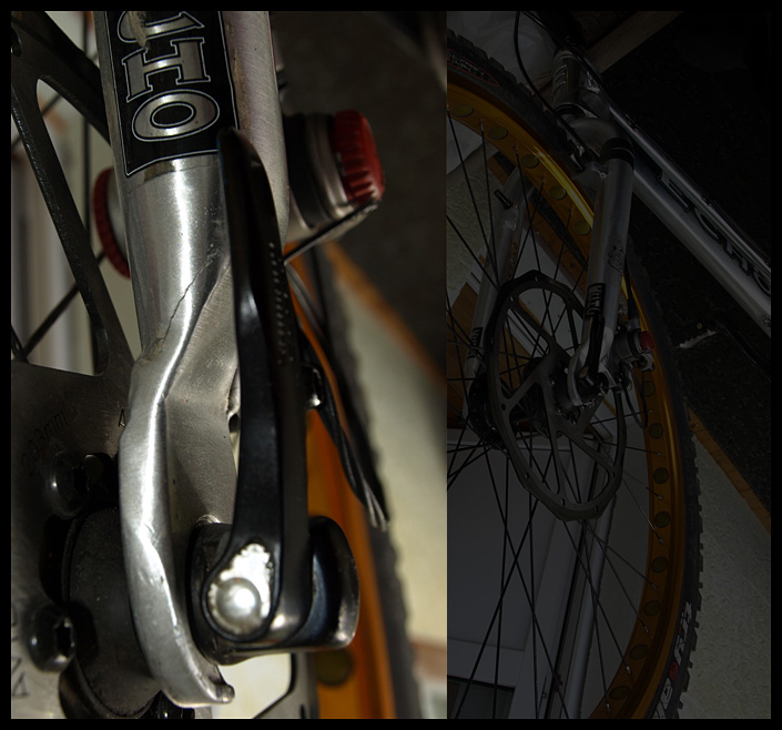

Спустя месяц каку меня стоит бб7 я обнаружил вот такой рисунок на вилке. Есть вероятность что это бб7 себя так показал. Хотя не скрою, люблю на морду нырять, но это на уровне новичка, а не мясоруба.
Хочу спросить:
1. Возможно это из за неправильного адаптера к машинке (у меня стоит задний 203) ?
2. И какую вилку брать, когда это хрюкнет, с учетом места поломки вилки ?
Пока что мой вариант во избежание подобного случая: вилка Zoo или Gu и менять ротор с адаптером на 160мм.

203 ротор отрывает любые вилки
Выход ставить Эхо Урбан(дешево сердито и красиво), и диск 160, ну или 185.

ставь вилочку виз и ротор 160 и будет счастье

1. Задний адаптер спереди - это +1" к диаметру диска (поэтому у тебя только по краям диск сточен).
2. Пинигин. Там дропауты такого не допустят.

Виз в печь, дорого, а толку нет.
Эхо пьюр бери - самая дешевая
Все ломаются. Если нет разницы - зачем платить больше?
