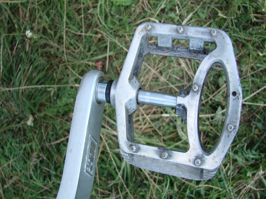

Привет всем вот думаю сбросить немного веса с вела уже довольно рассверлил его, и вот наткнулся на фото) Падли из магния, никто незнает ломались ли они засчёт распила или нет?) Заранее спасибо))

у нас Петян bounce1986 сломал на попалам такую педаль - делал продерг сорвался и опа рамка эта на две части разлетелась..причем педали была не пиленная

Banifaci - а вдруг сломаеться) у тя что так же?) или нет?) мне как бы нетрудно выпилить но блин сильно ли потеряеться прочность или нет?) Как бы по сути ось упираеться на боковые строны , а по серёдки вроде как нагрузки неидёт)

сам подумай какая там нагрузка, если часто лупишь педалями и катаешь не очень аккуратно, то не пили, но если уж загоняешься на весе и пилишь раму, то педали можно пилить смело

были такие педали, ознакомился с их устройством - слева упирается втулка скольжения, справа пром - на середину нагрузки никакой. Но я думаю, если так пропилить, то туда будет забиваться всякое говнище и педаль будет плохо крутиться.
з.ы. педали и так не блещут прочностью - я сломал промы в обеих, поменял их, потом одна педаль раскололась (правда к этому времени им уже было 2 года), и я решил купить алюминиевые...

Поздняк метаться уже сделал)))) Прикольно смотриться) а веса примерно грам 10-13 а если так скидывать по тихоньку с чего либо, то и до 100 гр дойдёт ,а они чувствуюца в прыжках)))
