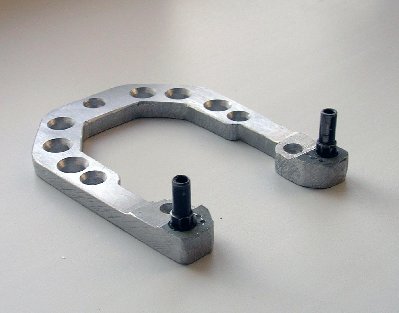

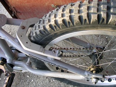

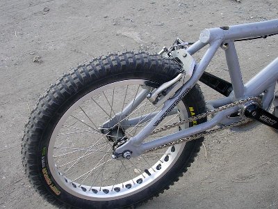

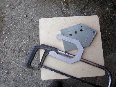

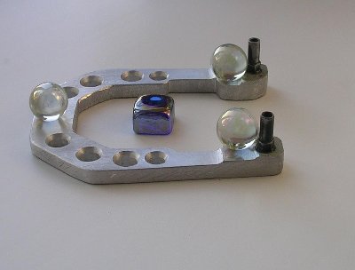

Купил парнишка обод 19, а рама Онза T-VEE ! И крепы приварены под 20 колесо, ну колесо я заспицевал, установили на ляс, и тут бабам, понимаем что Кирилл Был прав когда предупреждал нас на счёт обода что вии не встанут! Но челюскинцы просто так не здаются ! и моленько подумав принято решение сделать переходник-бустер !
Что вышло смотрите сами я результатом доволен всё работает и работает отлично !
Фотки идут задом наперёд :(
Идея взята с Бустера переходника Crazy

Очень красиво получилось молодцы! Покрасте его еще в белый и будет круче чем у крейзи выглядеть))))))
Непрочитано 07.10.2008, 11:11   # 3
зачет! очень понравилось как сделал))) молодцом) с руками все хорошо)))
хотя если делал на станке-то можно было бы может и по точнее расстояния между отверстиями сделать..чтоб одинаково везде) а если все в ручную-тада нормал))))

Сапсибо за положительные отзывы ! дрилил на станке но он разбитый сильно ! а там на 3 фотке видно что были две дырочки и при сверлении туда сплыло именно по этому растояние больше :)
Ну ещё фрезил тоже на станке, толщину убавлял а всё остальное ручками

Пасиб ! я его хотел довести до идеала просто порнишка кому делал скорее хотел катать и не дал мне доконца развернуть дырочки и полирнуть
