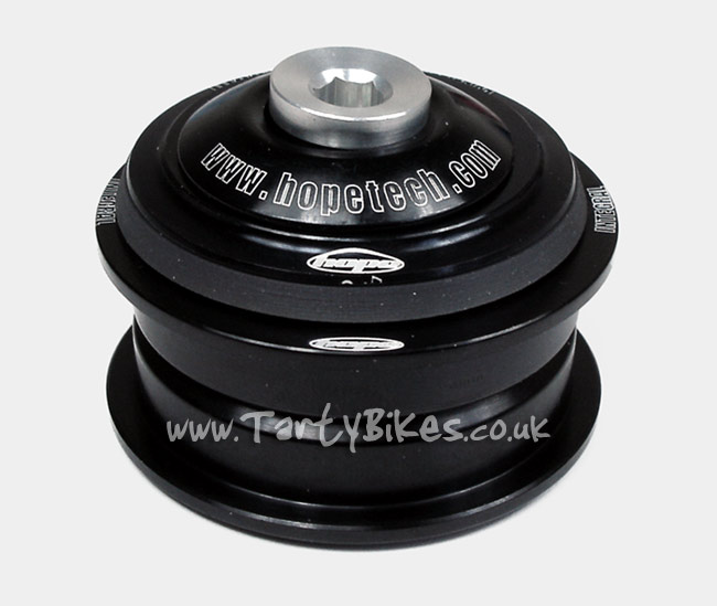

Кароче....вот такого плана тебе нужна :
http://www.tartybikes.co.uk/product....category_id=88
Из недорогих колонок , могу посоветовать CaneCreek.

Сообщение от Diman_007
Вот такие подойдут?
Обе не подойдут. Это как раз и есть интегрированные.
Тошка, ну ты нашел откуда показать.
