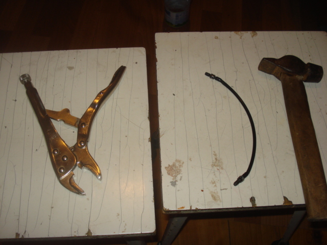

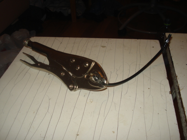

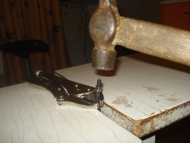

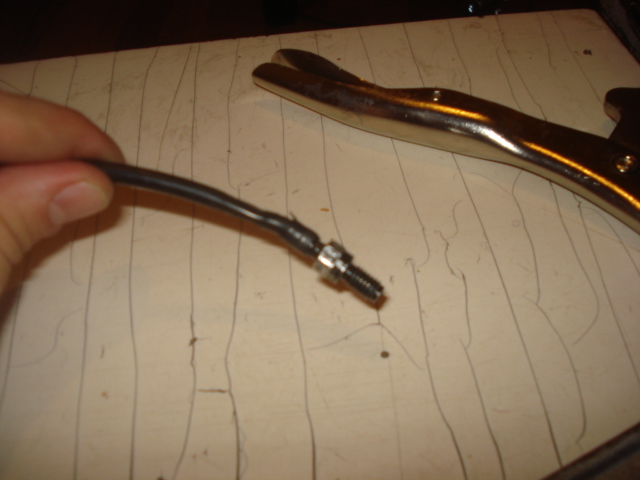

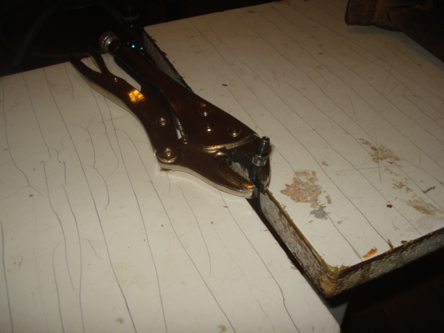

Тем, кто мучается с этой проблемой - вот выход. Правда на фотках я уже штуцер загнал вовнутрь, но думаю и так все понятно будет
1. Берем разводной ключ, гидру, штуцер, две табуретки и молоток)
2. Вставляем гидру в разводник примерно на 1,2 см ниже её кончика.
3. Табуретки сводим вместе, чтобы осталась небольшая щель. В эту щель просовываем оставшуюся гидру, а разводник кладем сверху.
4. Ударами молотка загоняем штуцер, при этом ключ нужно лишь слегка придерживать.

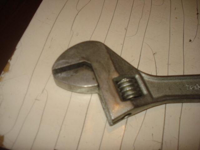

Советы: старайтесь бить прямо, чтобы штуцер не пустил трещину по гидролинии; разводник затяните потуже, чтобы гидру чуть сжало. Я использовал разводник у которого "хваталки" ( ХЗ как называются, губы) с зацепами - держит лучше, но в итоге чуть покоцал верхний слой гидры, т.ч. лучше с плоскими губами, как на фотке показан.

Взять 2 куска полиуретана, паяльником проделать в них канавки под гидру и можно зажимать ее с помощью них хоть коленкой. Результат от заводского будет неотличим. Штуцер вбивать - одно удовольствие. А так че-то и влез не до конца, и как-то кривовато.

Только что до конца забил))
Да и полик нужен и паяльник))
В общем как смог, так и сделал ops:

обычным разводным ключом ты ничего не зажмешь нормально.
