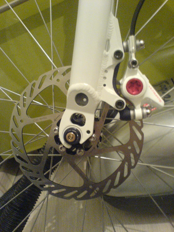

При установке тормоза Авид Ультимэйт на морду возникла проблема.. колодки еле дотягиваются до диска...
Вилка Эхо СЛ 26" тормоз Авид Ультимэйт диск...
может на сток с этой вилкой вообще 160 не встанет.. только 180?

так вилки СЛ только под 180

вот фотка

Была почти таже пробюлемма: вилка ДОБ+Хоуп Траеел 180
В итоге поставил 160 ротор, 180 на вилку ДОБ не ставился.
Только если с переходником, переходник-не внушает доверия

ротор 180 ставь и все!

Да всё.. я уже понял.. только переходник ещё намутить нужно будет...

Переходник не нужен, нужен только 180 ротор
