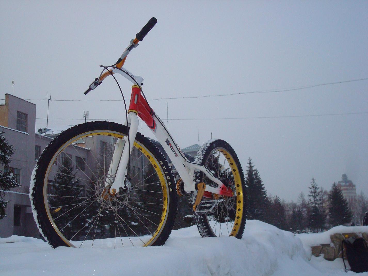

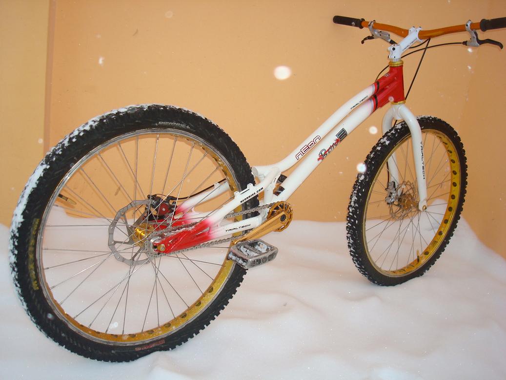

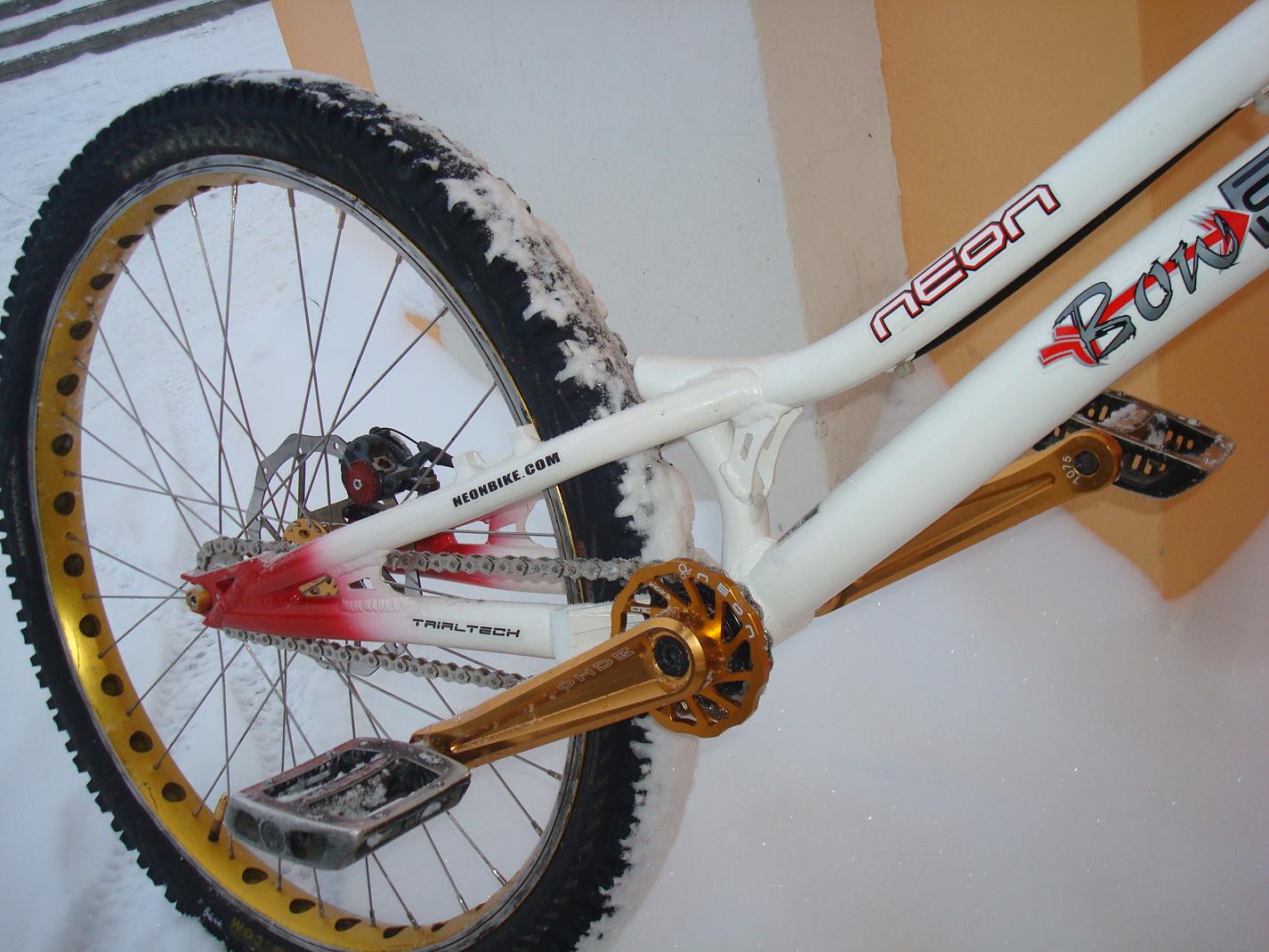

- Рама NEON BOW
- вилка ZHI URBAN
- рулевая колонка NEON 08
- вынос TRIALTECH 120mm/17є
- руль ADAMANT
- грипсы Echo
- каретка Truvativ Giga Pipe team DH
- шатуны ECHO cnc
- педали ODYSSEY mg
- цепь KMC 810
- фривил CRAZYBIKE
- рокринг NEON lite
- звезда Echo 15t
- торм. ручк Avid FR5
переднее колесо:
- втулка NEON disk
- обод ZHI(с частичным дрилингом)
- камера 26x2.1
- покрышка tioga factory xc 1/95
- пер.тормоз AVID juicy five
заднее колесо:
- втулка ECHO disk
- обод NEON 42mm
- камера 26x2.5
- покрышка Maxxis High Roller 26x2.5
- Зад.тормоз BB7 185
вес 10,500

не люблю я золото
но это всё фигня, надо не с цветом, а с удобством заморачиваться. вел добротный, а диск сзади спорный момент (только бы миксмайкер не заметил)

не понравился, моё мнение: диску на стоке сзади делать нечего, да и конкретно по байку не нравится цветовая схема, как выглядит ... ммм по китайски чтоли

Диск сзаде на время зимы.
Цветовая гамма НЕСТАНДАРТ! Сколько можно один боян собирать, вот вам чтот новенькое
В реале байк ваще крутой вышел, я думал тоже что не сочитаеца эти цвета нифига, но в реале ваще супер! Стильный байк
Сообщение от ONLY
уныло... как-то
Ну да, 40 тыс мимо тебя прошли

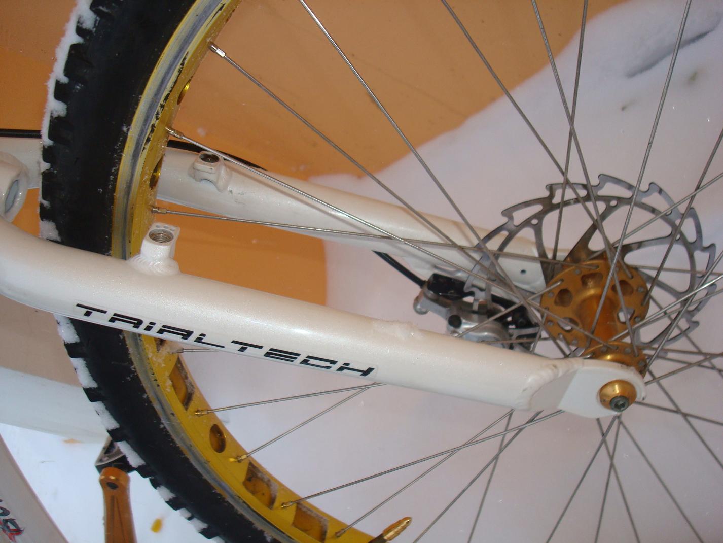

диск сзади на этой раме! чел ты че совсем уже?!
Непрочитано 04.02.2009, 20:29   # 7
Аватар для OmskRider
Регистрация: 27.09.2007
Адрес: Омск
Сообщений: 1,470
OmskRider вне форума
Сообщение от vampir
Там имеются все усиления под него, а что не так?

А В Реале Золото с Красным Это ваще Буэээ :barf: А Байк Оч Хороший только диск сзади Это ты конечно погорячился

как то не понравилось совсем цвета адские, как игрушка.рок убогий вообще
как диск сзади работает?

байк офигенный, но подозреваю что задний тормоз не работает

Все как один кричат - диск г8вно! при том, что сами никогда на стоке с диском не катали. А если кто и катал, то по причине кривых рук - на не настроенном, или на дешевом, слабом тормозе.
Как говорится, - господа, давайте спорить о вкусе устриц с теми, кто пробывал устриц (с) Жванецкий
Замечательный велосипед, для катания.
почти даже не тяжелый.
единственное замечание - это вилка используемая под диск - не должна в себе содержать других креплений под вии и магу.
и второе единственное замечание - ротор на попе надо развернуть наоборт. - иначе зонтиком быстро он станет.

Diesel Power, работает, сам тэстил.
