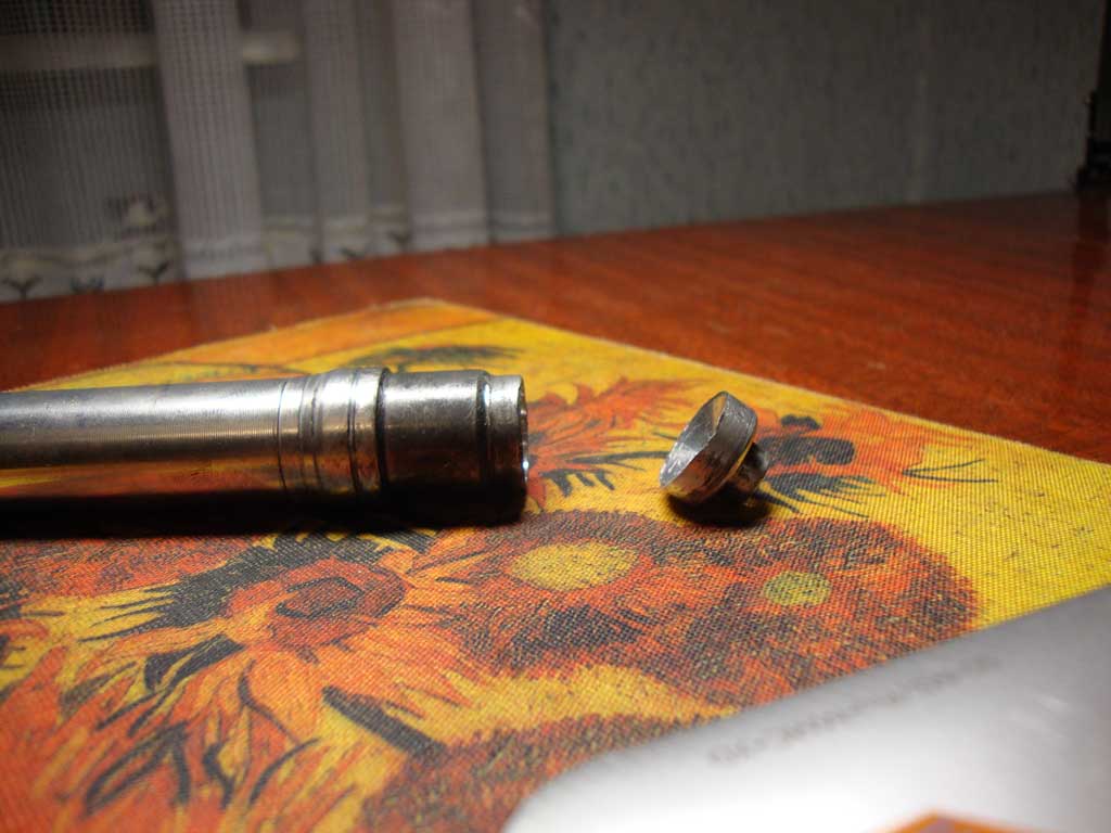

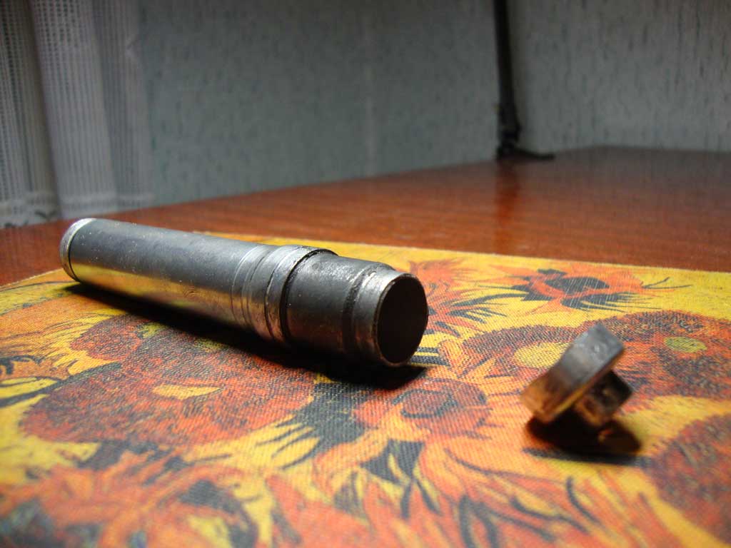

Не ожидал совсем.2 сезона выдержала.С такой проблемой не сталкивался ни разу.
1)У кого какие советы?
2)сколько стоит новая и где купить?
3)Можно ли починить эту?

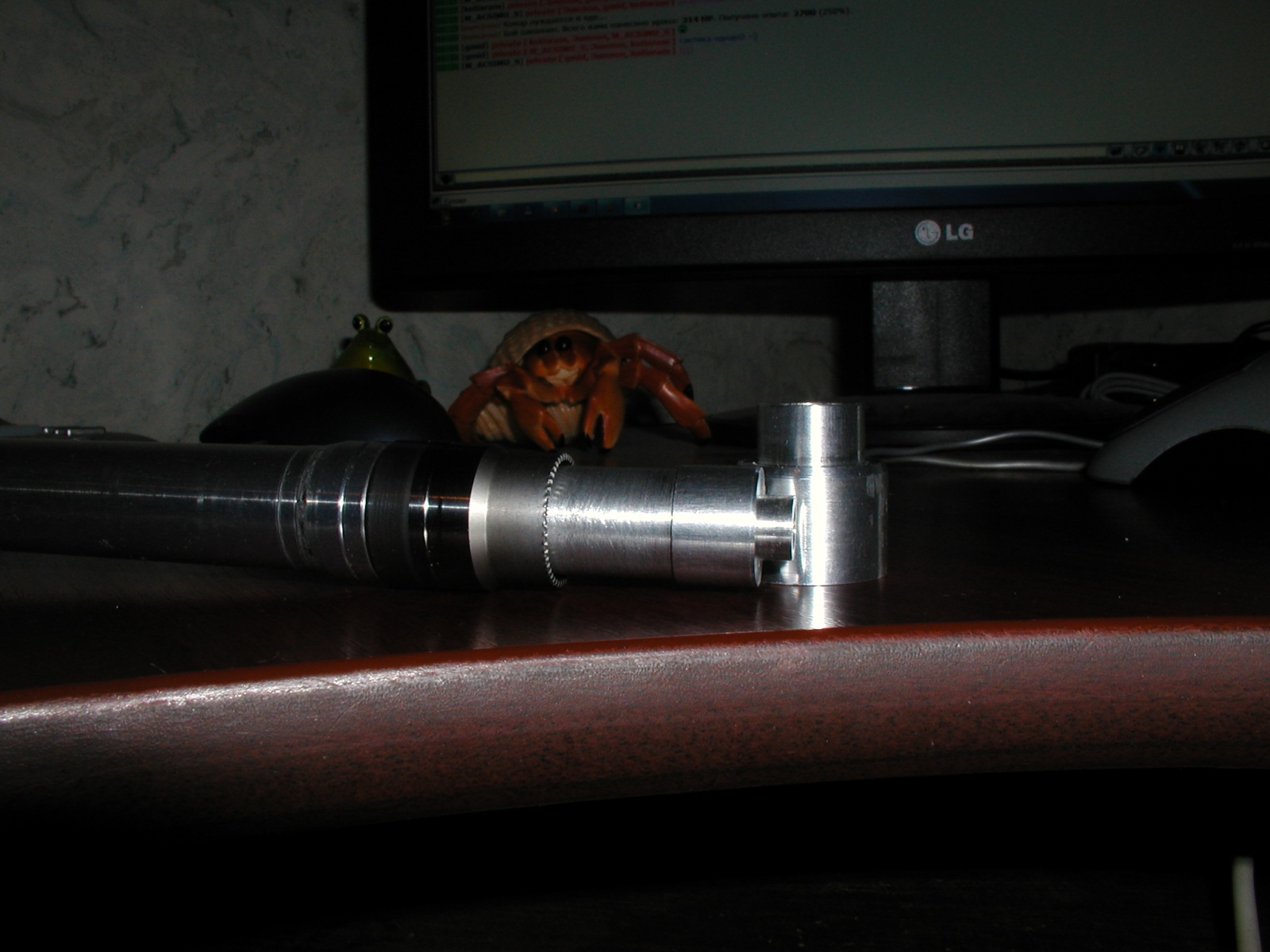

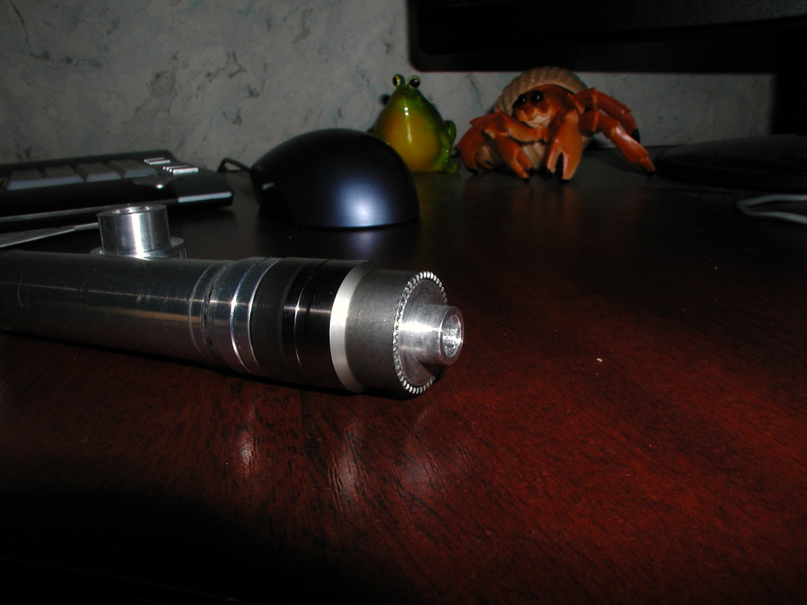

можно починить.
суть ясна, я думаю по аналогии замутить.

можно починить.
зы
Спасибо Юре "Уре"
есть чертежик с размерами? врядли я так понял.... но хотябы вставка вот эта в ось какой длины?
из алю сделана? и как держится хорошо? мне так кажется даже прочнее
Непрочитано 18.04.2010, 23:19   # 4
вставка по длине как на первой фото.
входит очень туго. верхушка ввиде шляпки заменяет сломанную часть.
держется отлично. стоит на ФР байке. терпит кочки и корешки
а внутри вставка полая? или цельная?
