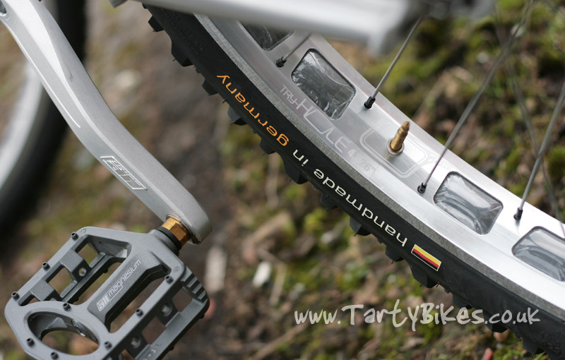

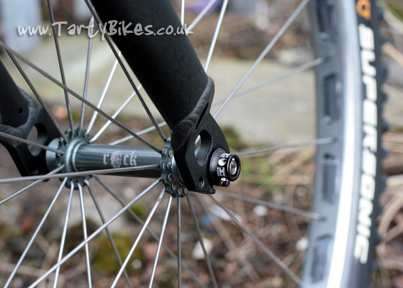

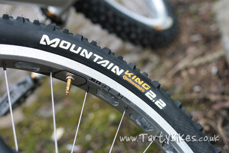

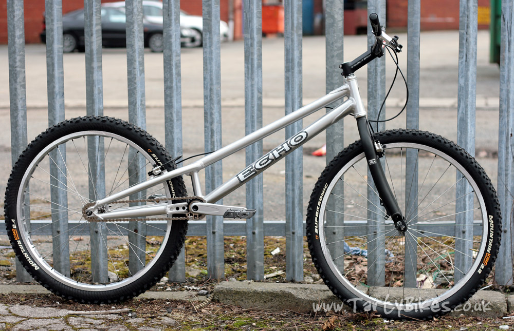

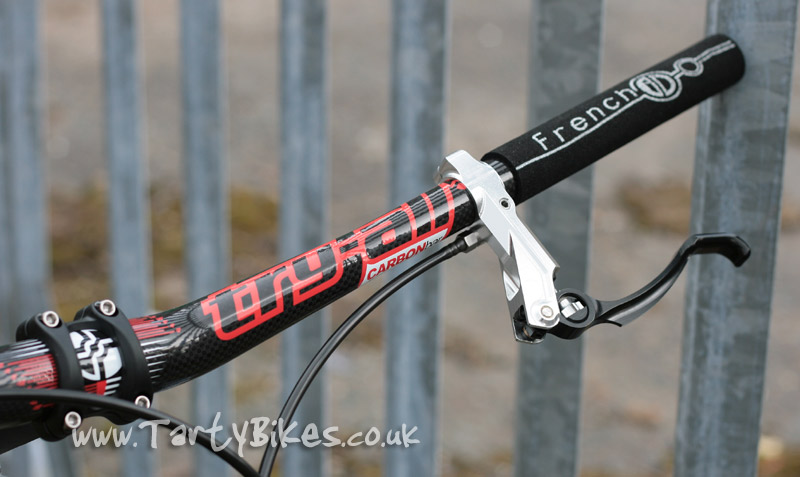

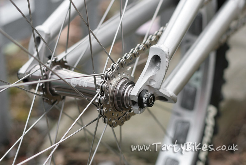

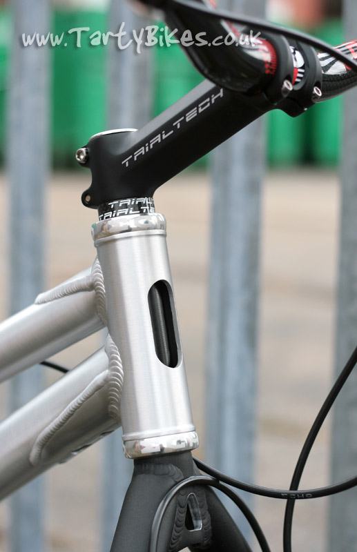

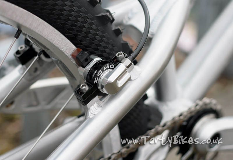

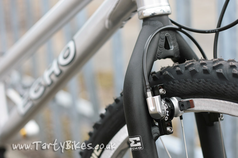

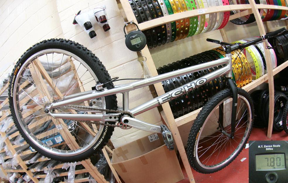

Вот такой Сток собрали англичане!!!...
Вес неистов!!!)) всего 7.80кг....
Фото ниже...

Теперь есть к чему стремиться, мой весит ровно 9.2.... недавно взвесил)))

обода Try-Hole?

что за колодки?
Непрочитано 24.02.2009, 17:45   # 12
Аватар для Diesel Power
Регистрация: 12.11.2005
Адрес: г.Самара
Сообщений: 1,614
Diesel Power вне форума
Сообщение от Наиль
что за колодки?
кокс\трайол

Я не понял, а на чём вес-то так скинут?... Вроде всё обычное тяжелое..

еще интересно, там болты титановые или обычные стоят..

Важно, что были поставлены следующие условия:
- Рабочий байк (не развалится через полчаса)
- Без всяких модификаций (сверление и прочее)
Peter Green
Ну в общем-то они видимо из собственного ассортимента выбирали все самое легкое.

мне чего то тоже не понятно,
ну хзхз, даже по деталям на взгляд минимум 8.6
Непрочитано 24.02.2009, 18:23   # 18
руль махнуть на истон - 60 гр
рулевую, на какую то там, как у писанки - 30гр
обода на доб - 150гр
итого можно делать 7560
я не верю что этот байк весит 7800, уж убейте
Грин +1

Мда, вес конечно, посмотрел я по деталяи, что могу сказать, вполне может быть такой вес, покрыхи, особенно задняя вообще невесомая, все болты титан, рок титан и так далее..вообщем вот:
Wheels
- Front hub: Rockman Non Disc 28h with Trialtech Titanium axle bolts and Echo SL washers
- Rear hub: Rockman Screw On 32h with Trialtech Titanium axle bolts and Echo SL washers
- Chain tensioner: Integrated
- Front rim: TRY-ALL hOles 3.2 26”, silver.
- Rear rim: TRY-ALL hOles, 4.7 26”, silver
- Spokes: Sapim Race
- Spoke Nipples: Halo Alloy
- Rim tape: TartyBikes custom made
- Inner tube (front): Continental Supersonic
- Inner tube (rear): Maxxis Welterweight
- Front tyre: Continental Mountain King 2.2" Supersonic
- Rear tyre: Continental Mountain King 2.4" Supersonic
- Wheelbuilds: Tartybikes
Brakes
- Front brake: Echo SL
- Rear brake: Echo SL
- Brake pads: TRY-ALL Croco Brown
- Brake clamps: Echo TR with Trialtech titanium bolts
Drivetrain
- Cranks: TRY-ALL ISIS 170mm, Silver
- Freewheel: TRY-ALL 108.9 18T
- Chain: Trialtech Lite Z610
- Rear Sprocket: Echo TR 15T
- Pedals: TRY-ALL Tinesium
- Bottom bracket: Reset Titanium with Echo SL axle bolts
- Bashring: Trialtech Titanium Halfring
Steering
- Headset: Echo SL
- Headset Spacers: Trialtech Carbon
- Stem: Trialtech Sport Forged with TRY-ALL Titanium bolts
- Grips: French ID
- Handlebars: TRY-ALL Carbon Riser
Геометрия я считаю вообще идеал получилась, хотел бы себе такой:
Geometry
- Wheelbase: 1085mm
- Chainstay length: 380mm
- Bottom bracket rise: +35mm
