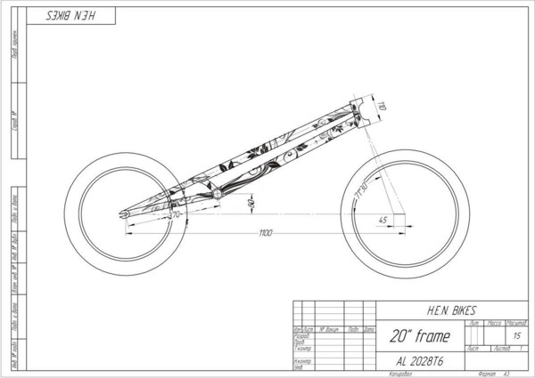

Всем привет долго валялась и собиралась мысль о создании подобной рамки ну собственно вот, нарисовал осталось за маленьким сделать)) Но всё в процессе доработок так как на начальной стадии это всё.
На рисунке есть косяк так как за работался)))) вобщем база не 1100 а 1010.
Рама расчитана пока на 4 болтовое крепление стандарта типа *магура* , возможно будет вариант под диск.....
Кареточный узел будет ещё доработан в плане усиления , либо пластинами или распорками косынками)
Обдумывается рама и стоковая но пока даже гео нет в голове .....
Гео:
Угол наклона стакана 71.5гр
Подьём кареточного узла +80мм
Перья 370мм
База 1010мм
Материал 2028Т6 из которого мы делаем всё железо!
Вес: планируется в районе 1.2кг
Цена 750$
Рамы будут выпущены ограниченным тиражом 20-30шт.

када ждать-то?)

ну наконецто рамы начали проектировать...
похожа на rockman aurem
а вот стакан вы так и оставите?

Всё доработается в ходе дела как грится, выпуск хз пока как до делаем чертежи и оснастку)
Да хотелось сделать с оформлением вязь)

Да разница между 24750руб(хен) и 37400руб(кокс) совсем маленькая))))
http://tartybikes.co.uk/product.php?...category_id=36
Рама в принципе как аналог кокса получается (Я не копировал)

база написана 1010, а нарисована 1100

Сверху я написал же.

Перья 375 будут, или 362 или 350 длина звена 12 мм.
+80 извращенство, хотя с таой кареткой можно и 1100 базу, терять уже нечего

Цена была расчитана из примерной себестоимости и дорогой сварки в спец инертной камере (только в ней можно спаять 2028Т6) цена скорее снизится по ходу производства, так как берётся с запасом все тех процессы итд)

над дизайном может поработать еще? а то действительно Rockman Aurem.

Да конечно по работаем это лиш наброски ))) чтобы легче думалось.

есть предложения по улучшению геометрии. и как сказали, не получатся 370 перья. 350-362-374 допустимые варианты

а 1100 вместо 1010 чтобы легче считалось.

Пробовал у Биг_Т мод с высокой кареткой(+70 или +75), это очень круто. Перья имхо длинные для мода...
Цена конечно отпугавает.

Я бы купил такую раму за такую цену,если конечно будет аккуратненько проваренна вся.Правда сток.Вообще не понимаю почему,но я доверяю компонентам ХЕН даже не катавшись на них,нравится мне их исполнение.
И не надо думать,что Кокс это такая божественная рама,такая же рама как и все остальные,просто сделанна аккуратнее и красивая более.
