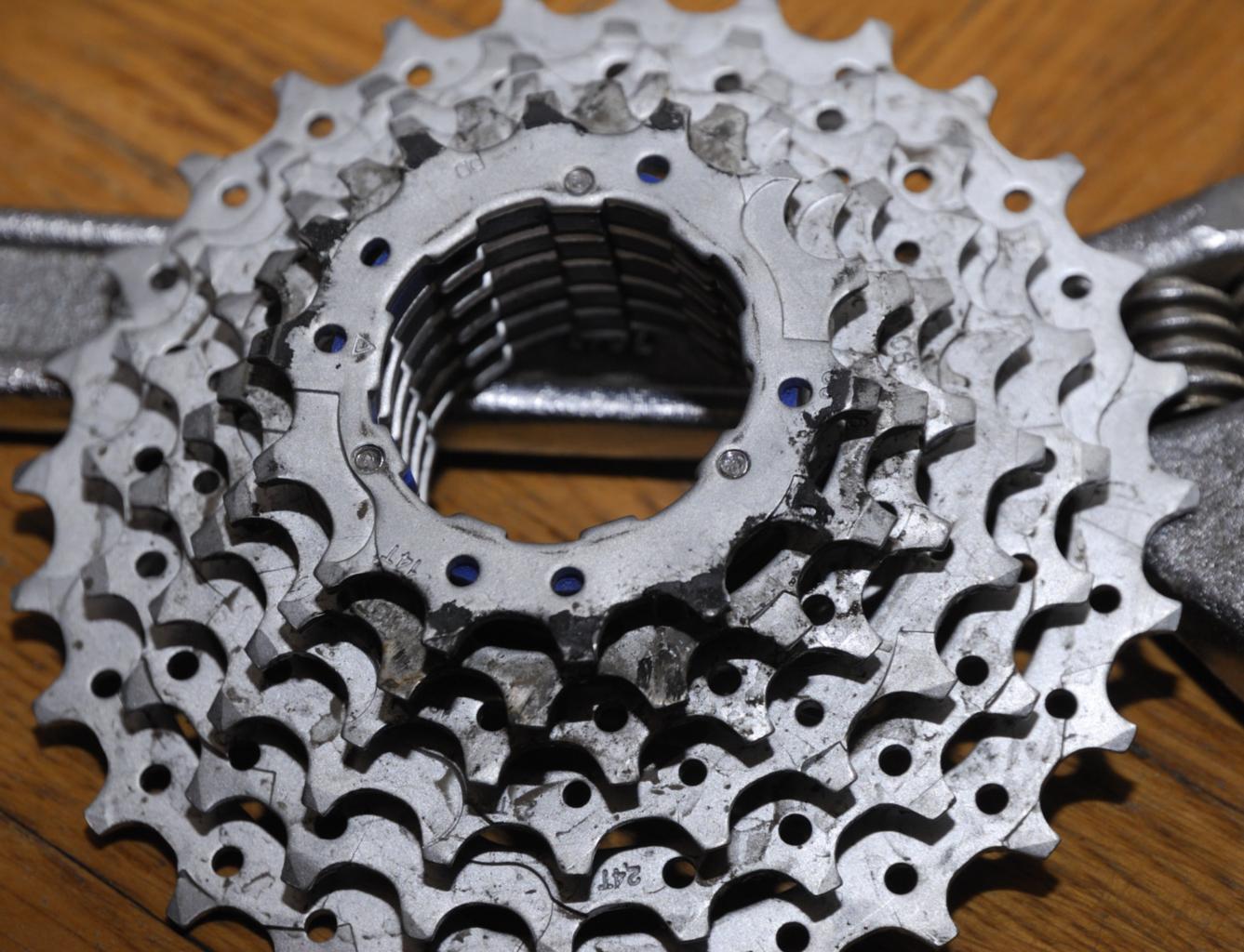

Кассета на 6 звезд, нужно снять лишние звезды, но не пойму как ее разобрать, там есть три штифта, которые соединяют звезды, видимо они то ее и держут, что-то мне это подсказывает но вот как их вытащить? выбить? уже пробовал, видимо я боюсь Очень сильно бить, но бил сильно ни мм не вышли, и если выбивать, то как потом обратно вставить? получится ли? запрессовывать не придется?

рассверли и тем самым срежешь эту "шапку"-заклепку

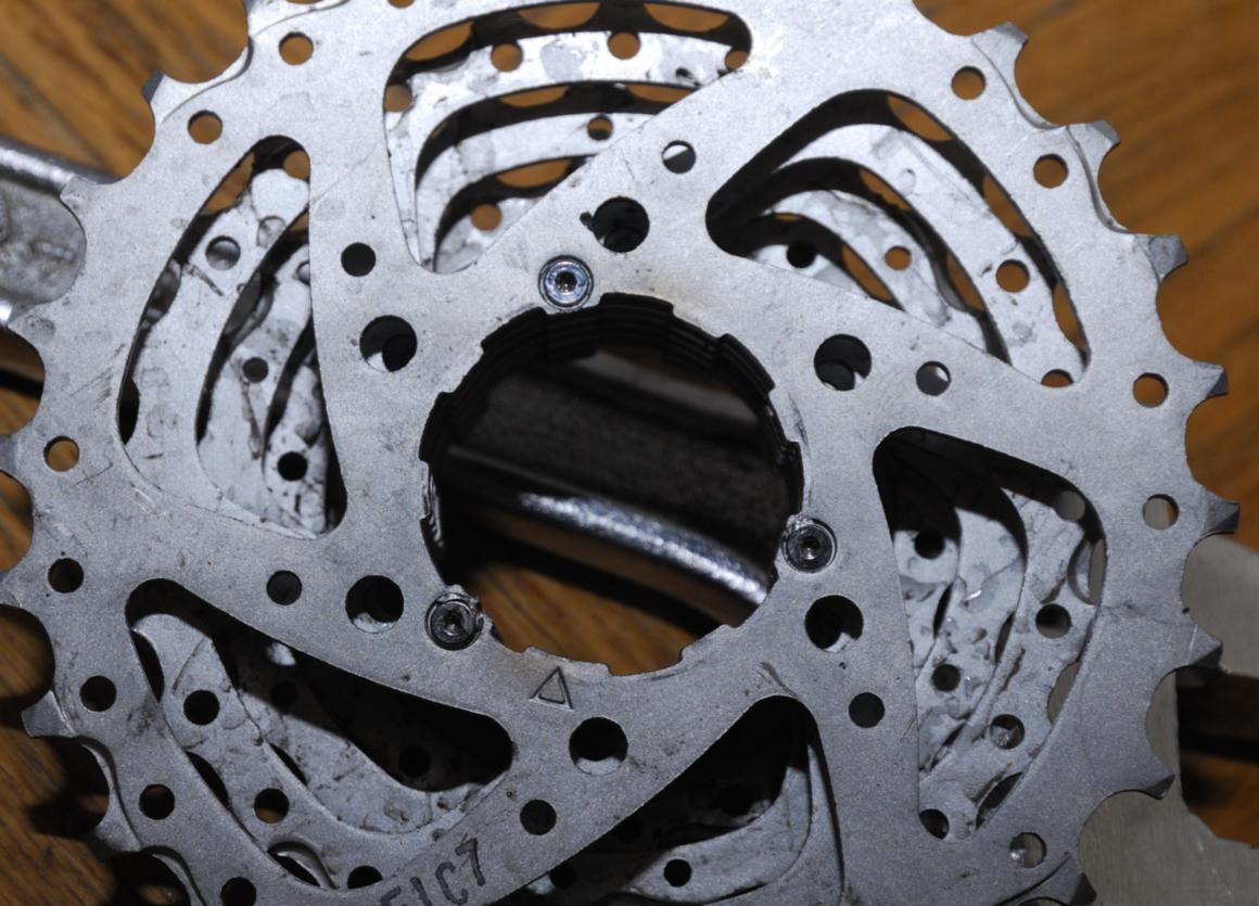

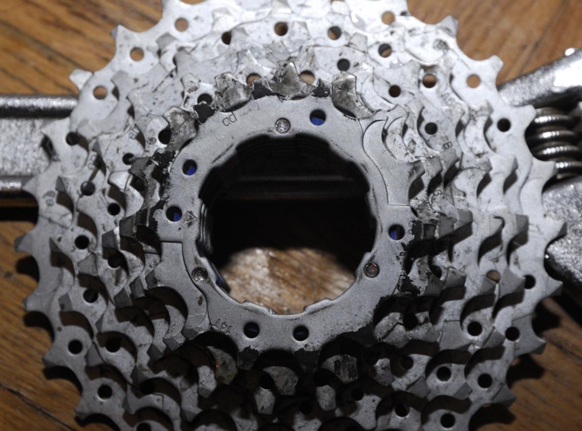

там шестигранник обычный, вроде как, тока очень маленький. Резьба есть только в самой маленькой звезде, что на фото 3 сверху.
Подбираешь шестигранник и откручиваешь. Если рассверлишь, обратно сложно будет ровно запрессовать

а шестигранником покрутить не? непробывал?
на фотках непонятно, если в штифтах нет отверстий под шестигранник то высверлить их

отверстия есть, но ооооочень маленькие, ни один шестигранник не смог их зацепить, даже самый маленький, просто отверстия не очень глубокие, может там особый ключ нужен?

Толь, там точно под ключ. резба то на другом конце есть. а ключ там маленький филлипс, у меня такой должен быть. могу завтра после работы те его дать.

да на первой фотке же очевидно, что шестигранник есть, не надо тупить

НЕ ТУПИМ , берем мааааленький шестигранник :idea: и выкручиваем! Будешь сверлить, сразу иди покупать новую кассету

Я её разбирал - там "Торкс" миниатюрный!
Просто идёшь и покупаешь набор - отвёртка с кучей насадок, кассету берёшь с собой и примеряешь...

а может ты катал жестко на одной звезде и в этом месте штифты чуть прогнулись и теперь не хотят крутиться вокруг своей оси?..

есть такие шестиграники именуемые звездочкий,берешь звездочку,вбиваешь и выкручиваешь
