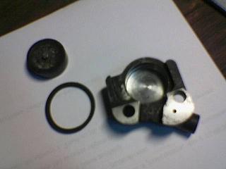

Ну,начнём.
1-сначало вам надо вынуть текущий поршень.Я его вынимаю так:у меня есть старая маговская(33) ручка+шланг.вкручиваю ручку со шлангом в текущую половинку машинки.Опускаю всю это систему под воду, наполняю её водой.Далее под водой плотно затыкаю маленькую дырочку пальцем.Жму на ручку-поршень вылез на пол см .Потом повторяю тоже самое,итог-поршень вылез совсем.
Главное-нетянуть за штырёк пасатижами,пытаясь его вытащить,ато он оторвётся,что у меня один раз и произошло.
2-Вытираем всё насухо!у нас получилось 3 части :поршень, сальник,корпус машинки.(рис1)

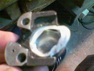

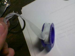

3-теперь берём фум ленту.(в магазине сантехники есть)И начинаем ею ровным слоем обматывать сальник(рис2).3 оборота мне хватило.(рис3)
4-берём любую мягенькую смазку(салидол,литол) и смазываем паз,куда ложится сальник.
5-далее самый ответственный момент!надо суметь засунуть сальник обмотанный фумом в паз в машинке.поначалу это не так уж и легко,но со временем приспособитесь!Главное чтобы фум не соскочил с сальника,во время этого нехитрого действия!(рис 4,5).
6-когда сальник удачно лег в канавку,следует аккуратненько оборвать,отрезать или обжечь кончики фума,торчащие во внутрь ямки для поршня.Внимание!!! Фум-очень нежный и тонкий материал,так что по аккуратнее с ним.Когда будете обрывать лишний фум,то смотрите не вытяньте его из канавки,иначе всё придется делать заново.

Если всё зделано правильно,то ничё течь не будет!Проверено АНДРЮШКОМ!!!
Можть и другие дискачи так можно ремонтировать,но я не проверял(у меня тока хаес)
извините за качество фоток,цифровика под рукой не оказалось!

на 3ем рисунке сальник на презерватив похож!
а так молодец,хорошо придумал!!!

Сообщение от Hobbit
на рваный

Респект, а на третьей фоте действительно презерватив
