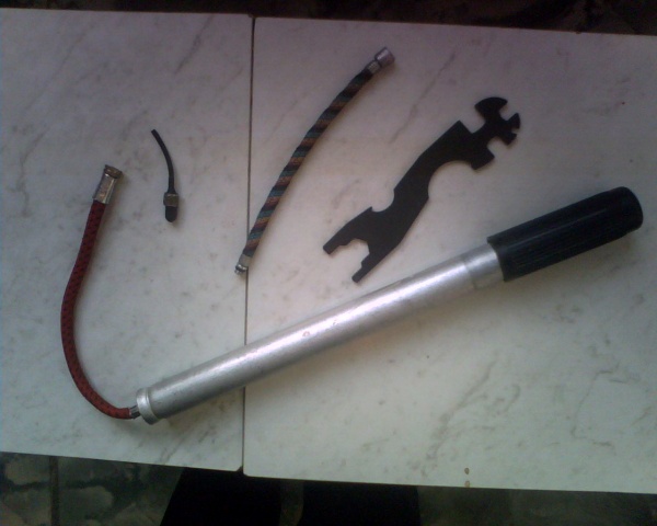

хорошо подходит штуцер, который на шланге от старых велосиредных насосов.. прям этот шланг режешь, и ту часть которая соединялась с насосом прикрепляешь к шприцу..
успехов!)

можно и без штуцера. На шприц одеваешь трубочку от капельницы, обрезаешь ту часть, что не надета. Дальше пару раз обматываешь изолентой и медленно, покручивая, плотно вставляешь в дырку бачка. Должно быть именно плотно. Течь не будет. Пару капель не в счет.
Когда вынимать будешь, следи, чтобы не осталось ничего в дырке (а то я однажды там обрезок трубки оставил, не заметил. Но винт все же вкрутил)) ).
Я в свое время порвал перемычку между бачками, заменил ее новой. От старой использую штуцер для прокачки.
