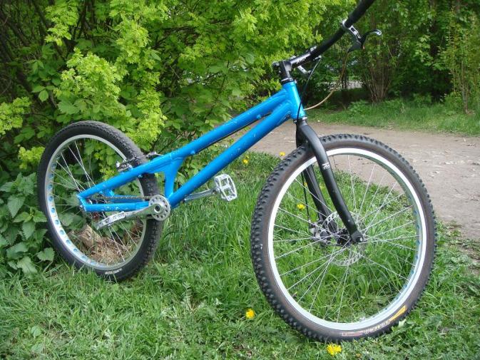

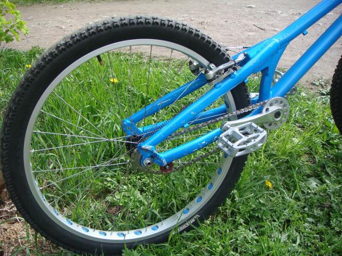

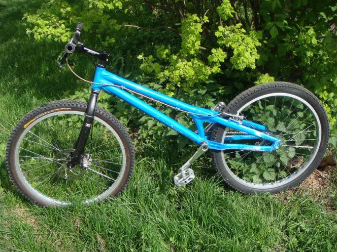

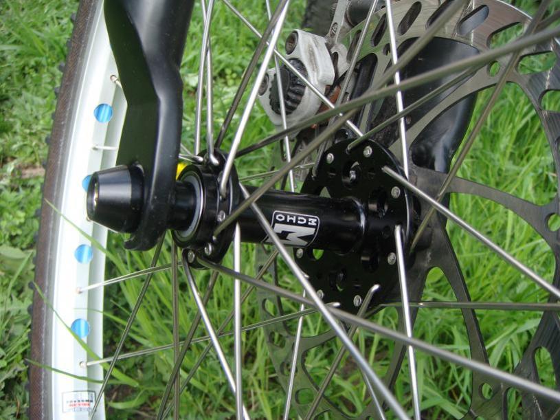

Рама Zhi Z2
Вилка Echo Pure Disc
Переднее колесо: neon + echo tr disc + dt champion 2.0 + conti verti pro
Заднее колесо: передний zhi + chris king classic + dt champion 2.0 + michelin hot s
Трансмиссия: truvativ gigapipe + tensile 165мм + kmc sl + обе звезды trialtech, соотношение 18t-16t + wellgo mg1
Тормоза: hayes mx1; shimano lx; обе ручки avid sd7
Руль - easton ea70 monkey bar.
Вынос - FCF
Рулевая - какая-то FSA на закрытых подшипниках
примерный вес 10.5кг.
______________
после переборки байк похудел где-то на 800грамм.
переднее было dm24 + dt 2.0 + shimano 475disc
заднее колесо было на dx32
в приводе поменял все. были: педали vp + каретка vp + шатуны beatles + kmc 710 + звезды: спереди zhi, сзади какая-то с широкой посадкой из Москвы 16t + рокринг zhi
______________

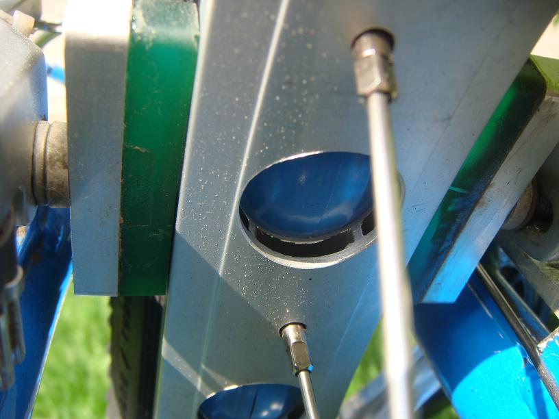

рок грин из мягкого материала для ободов без гринда оправдали мои ожидания и реально стоят денег. может не тех которые за эти колодки просят, но я не жалею отданную тысячу рублей. цепляют отменно без притирки и гудрона.
зы. видать у меня руки из жопы, реально не выставить параллельно к ободу

Сообщение от vl@ddd Посмотреть сообщение
а почему без бустера ??
от трех разных которые у меня есть эффект нулевой. вот замена колодок реально помогла.

а почему от бустров толку ноль? разжимает и с ними и без них или просто на жесткость торможения не сказывается?
Непрочитано 22.05.2009, 21:07   # 14
Аватар для -=Coca-Coel7=-
Регистрация: 05.09.2006
Адрес: SPb
Сообщений: 1,094
Байк: разный китайский hi-end
-=Coca-Coel7=- вне форума
первое и как следствие второе. я помню как-то два бустера ставил, эффект был заметен, но это жесть какбэ ))
