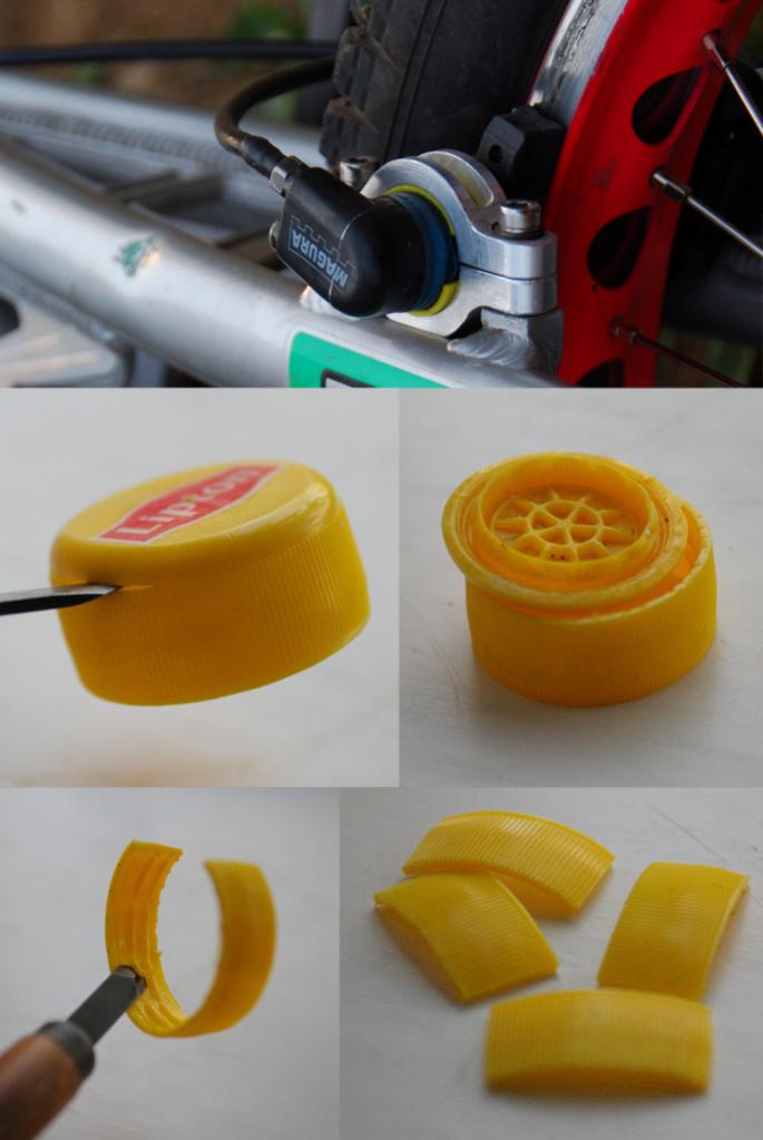

Речь идет о пластиковых колечках между крепами и бачками.
Со временем эти колечки проминаются, плющатся, из-за чего выставить нужное положение бачка либо очень геморно, либо вообще невозможно.
Предлагаю свой вариант решения этой проблемы. Из подручных средств – пластиковых крышек для бутылок.
Для работы понадобятся: хороший острый нож и 1-2 крышечки.
По моим наблюдениям крышечки бывают 2 типов: с резиновым уплотнительным диском и без него (вместо него там уплотнительный выступ). Для прокладок подходят ТОЛЬКО те, где диска нет. Они помягче и лучше обрабатываются.
Ход работы:
1. Срезаем верхнюю часть – крышу. Для этого разрез надо делать точно там, где кончается боковая насечка.
2. Разрезаем кольцо и вычищаем изнутри всякие выступы, чтобы получилась более-менее ровная полоска.
3. Режем полоску на кусочки.
Все, можно ставить.
Чтобы бачок не крутился внутри прокладок, намотаем немного изоленты.
Для надежности можно приклеить внутрь прокладок пористый компьютерно-мышиный коврик – он отлично сминается по форме бачка, но такие прокладки надо затягивать очень аккуратно, т.к. они получаются одноразовыми.
Вот вроде и все.

а вообще покупайте крепы ТР) там вообще ненадо колечек) и настраивать проще.. затянул и всё. Само выставляется)

Tr как без колечек работают, просто там крепежки без углубления внутри или чё?
идея хорошая, молодец. я помню раньше под смявшиеся прокладки изоленту на бачки наматывал

tr как без колечек работают, просто там крепежки без углубления внутри или чё?
ну да) но они не только без углублений, там диаметр ещё поменьше будет чисто под бочки! конечто если крепления на раме криво сделанны то не ровно колодки встанут)
нужно будет подточить)
