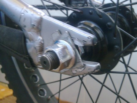

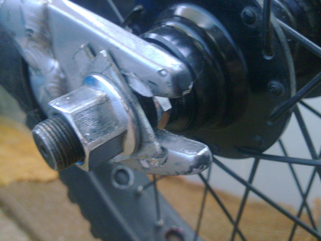

вот фотка дропаута
ID:	27703   Нажмите на изображение для увеличения
Непрочитано 31.05.2009, 11:32   # 11
Аватар для Diesel Power
Регистрация: 12.11.2005
Адрес: г.Самара
Сообщений: 1,614
Diesel Power вне форума
Сообщение от anhel Посмотреть сообщение
вот фотка дропаута
=-О действительно 14..
тогда твоё спасение это бмховые втулки
