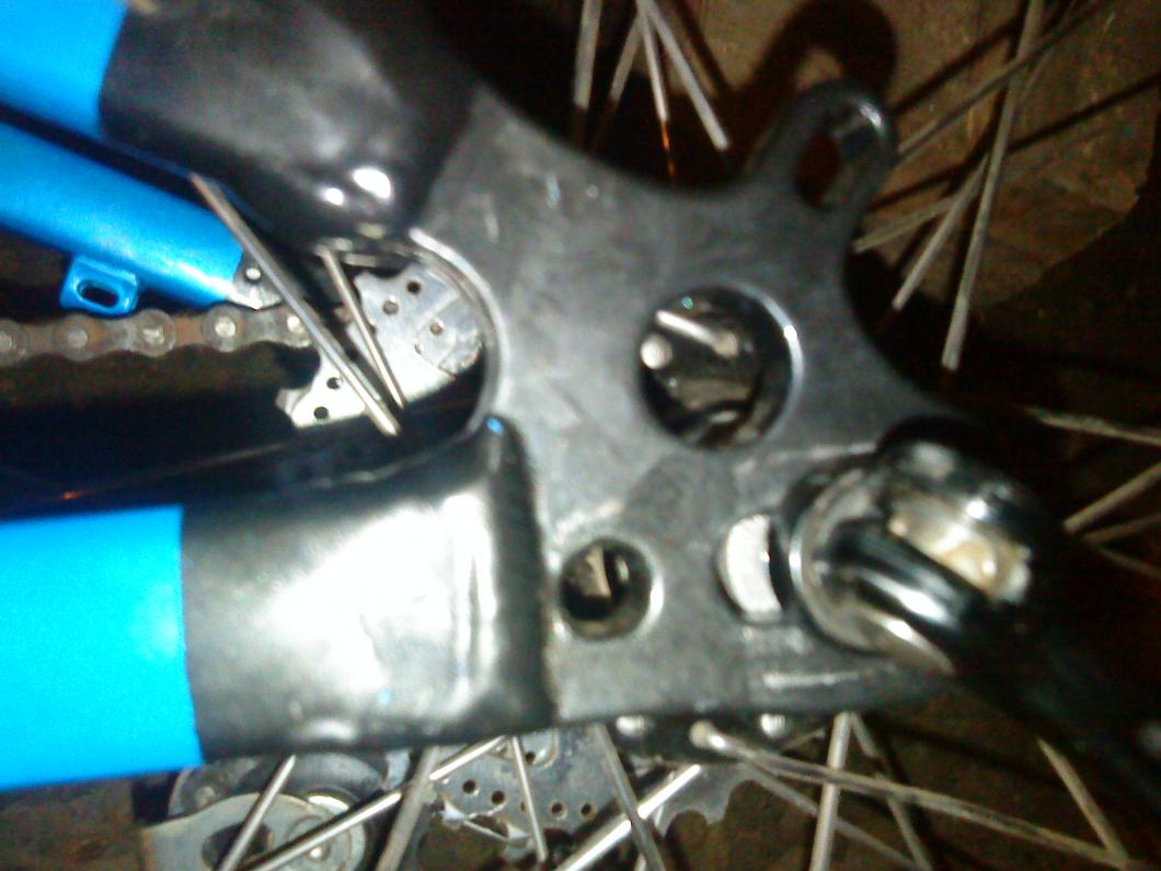

пробывал разные натяжители они не подходят
мож какнить можно сделать?

ну эксцентрик явно не лучший выбор назад. Для начала болты нужны, при необходимости бмх натяги.
натяги туда не встают уже три вида прикидывал.

На болтах или гайках в таком положении оси еще будет держать.
Если хочешь катать на эксцентрике без натяжителей, то надо сдвинуть ось вплотную к раме. Это можно сделать или подобрав передачу или замутить что-нибудь с цепью (поставить новую, если эта растянулась и не факт, что она еще вплотную встанет, или добавить полузвено (не гей-лайт, а нормальное)).
Что касается установки натяжителей, мне кажется, что в таком положении оси просто не хватит места для натяжителя -> надо смещать колесо ближе к раме, пусть не в плотную, но явно побольше, чем на картинке.

Сообщение от bricktop Посмотреть сообщение
если колесо вплотную то оно чиркает об раму,это самое нормальное положение колеса ближе уже некуда.может спецом под эту раму натяги есть

А почему не встают то натяги? Распиши...
Уже не раз с такой проблемой встречался. Но по твоей ситуации не пойму.

а оно смещается к каретке или в другую
и скажи что за втулка
