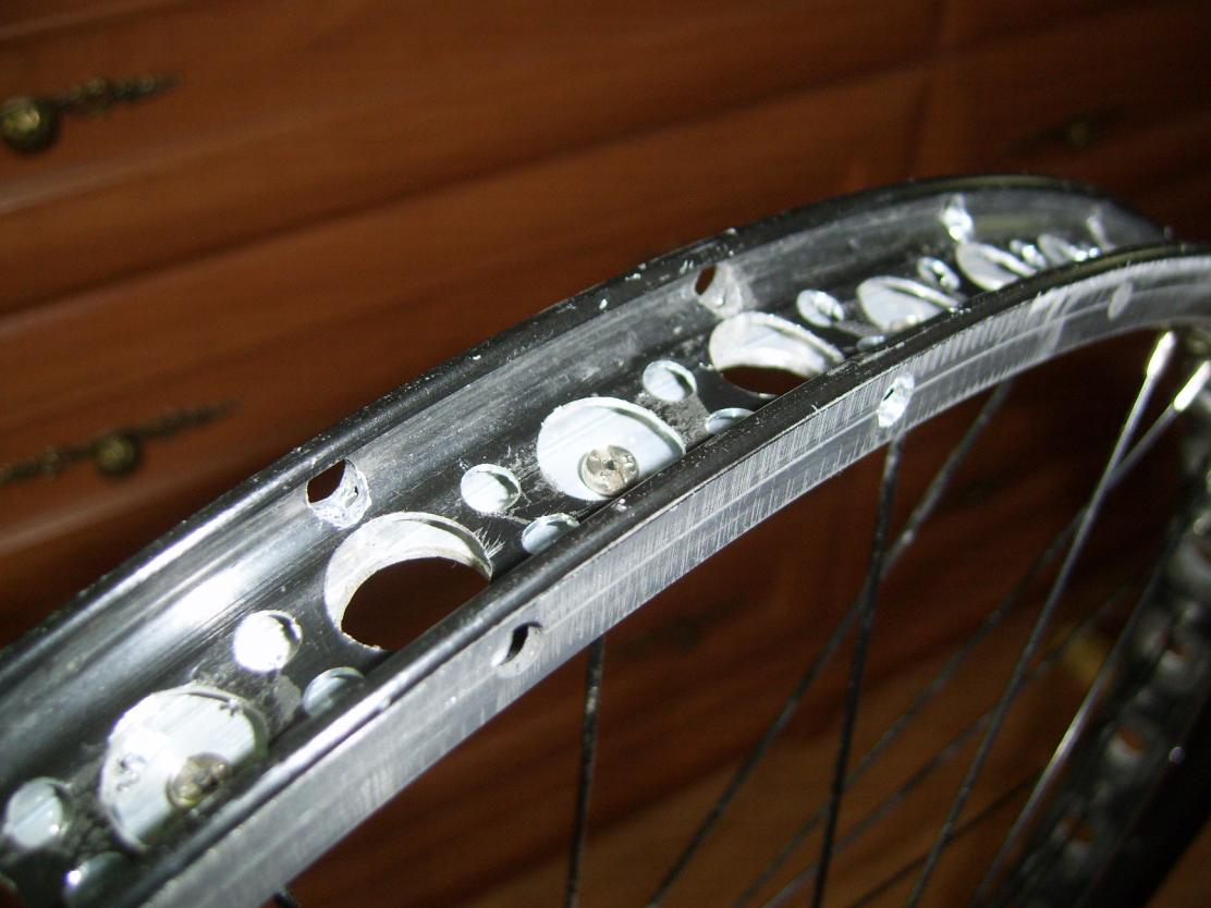

мне кажется если его облегчать то по такому принцыпу
