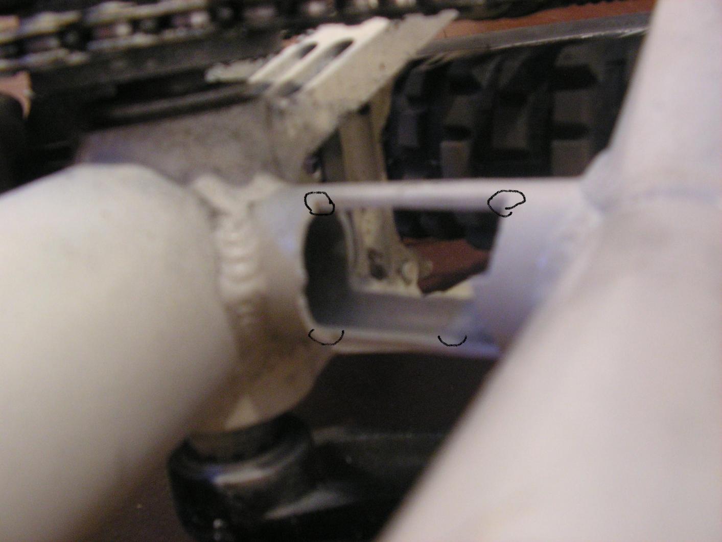

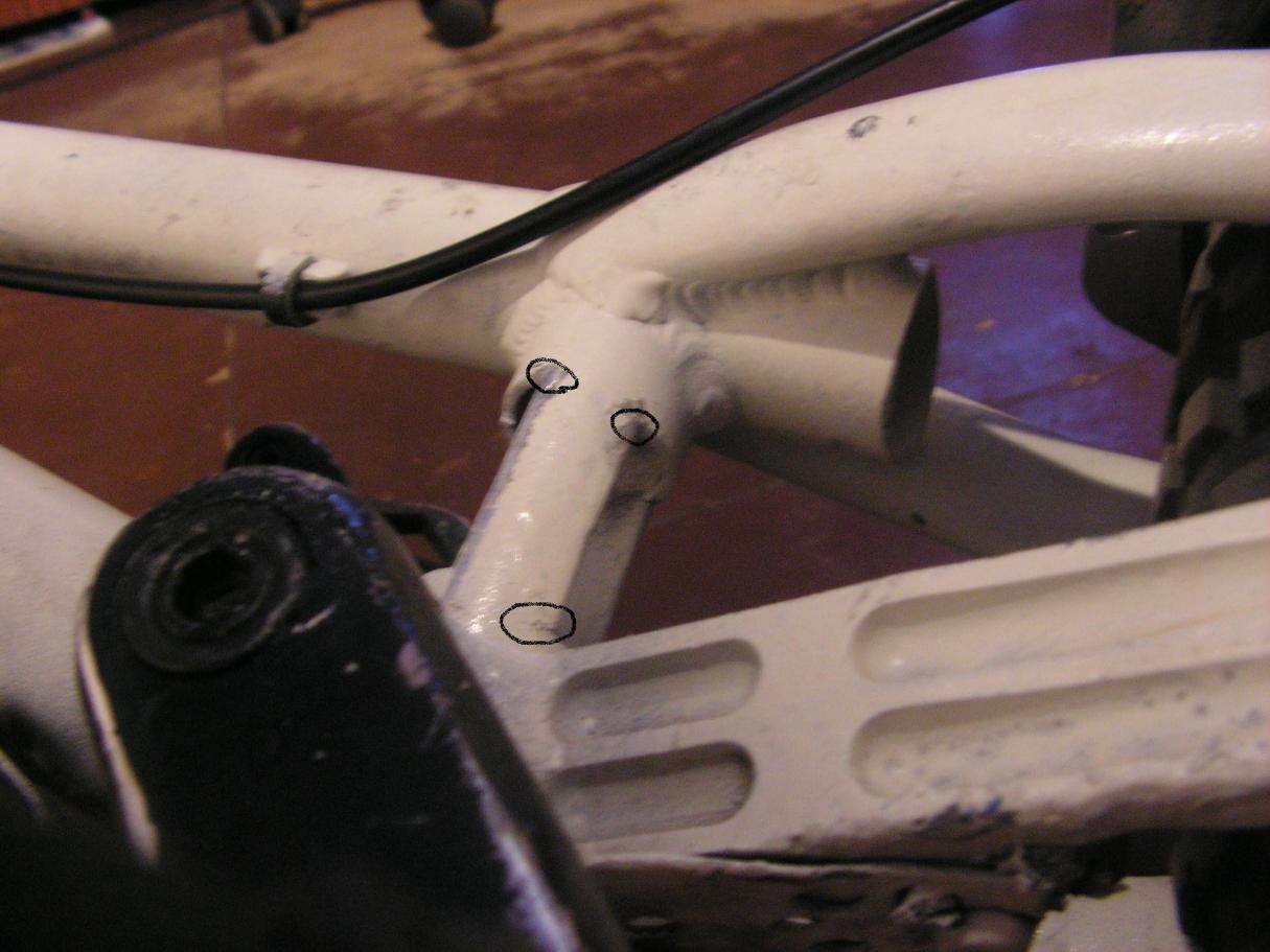

вот тута они появились,наверное так как бывший хозяин вырезал куски якобы для дизайна,на фото их оч плохо видно т.к фоткал почти в темноте(так получилось)Подскажите пожалуйста что с ними можно сделать???

а бывший хозяин-то у нее- юморист))))
если есть возможность- то спилить эти трещинки, если они еще не сильно заросли... а вот что с подседелом делать- ваще хз)( я бы, по обыкновению своему, замотал бы текстолитом, да поплотнее... так же можно наложить пластинки и приварить их, либо наложить и болтами притянуть... в любом случае- жестокий был тюнинг)
ну если наложить пластинки,сколько протянет?

ну, судя по моей предыдущей теме- с матстатом и тервером у меня серьезные проблемы))) но с такой трубой- раму вертит при педалировании... проверь еще и швы основания нижних перьев, они тоже могут заявить о своем недовольстве подседельной трубой) но, если все с ними впорядке, и если раму грамотно починить- то может прослужить и год... но опять же, это касается лишь только отремонтированного места...

Устранять существующие трещины (выпиливать) + наваривать пластины сверху чуть шире чем дырки (именно дырки ))

заварить лучше всего , да и на дырки ети пластинки положить, никто не сверлит ето место,пипецжара
ну я просверлил дырки ,взял пластинки и прикрутил их на болты!Потом ещё заварю!!!

ппц, вот это дырищи.. да еще и углы не закруглены.
