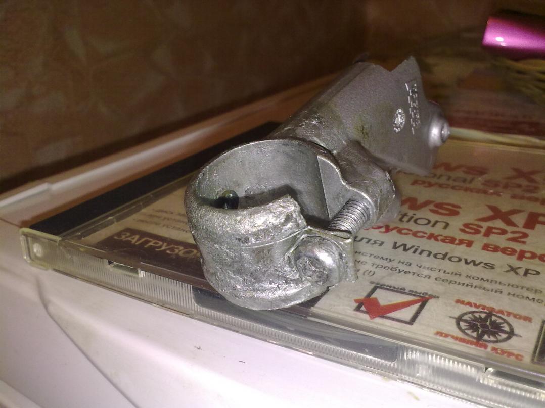

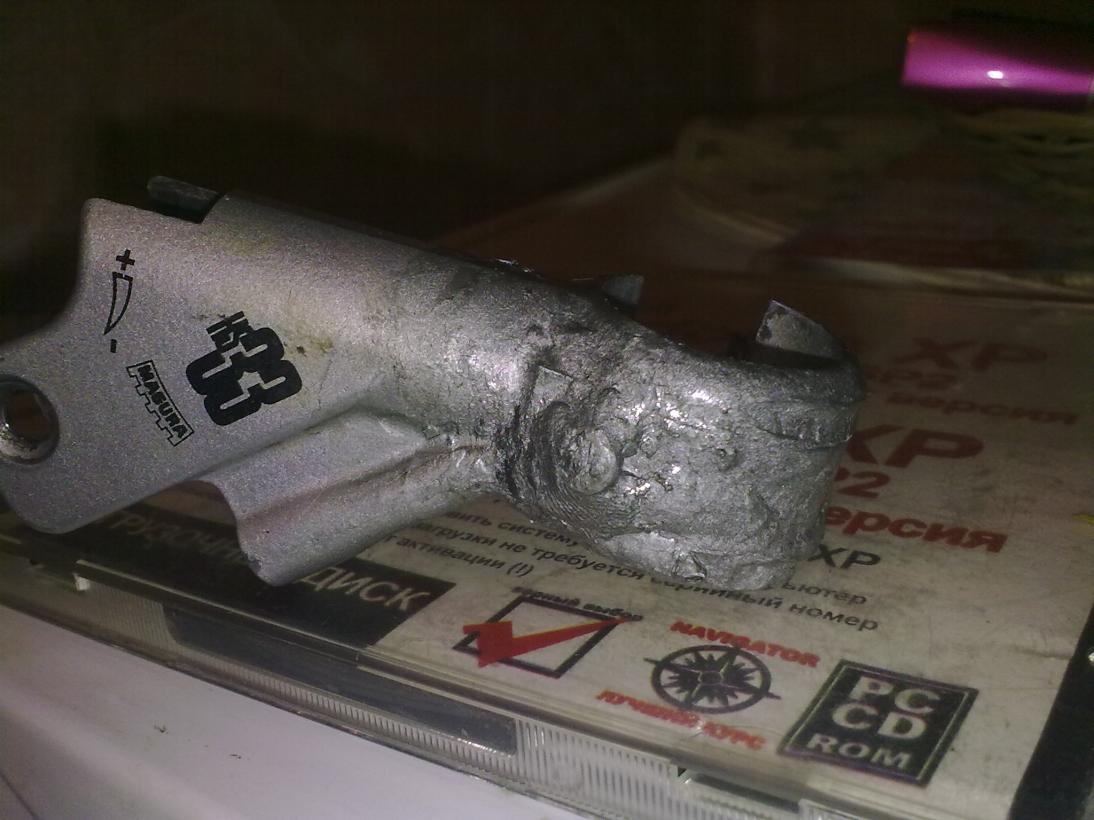

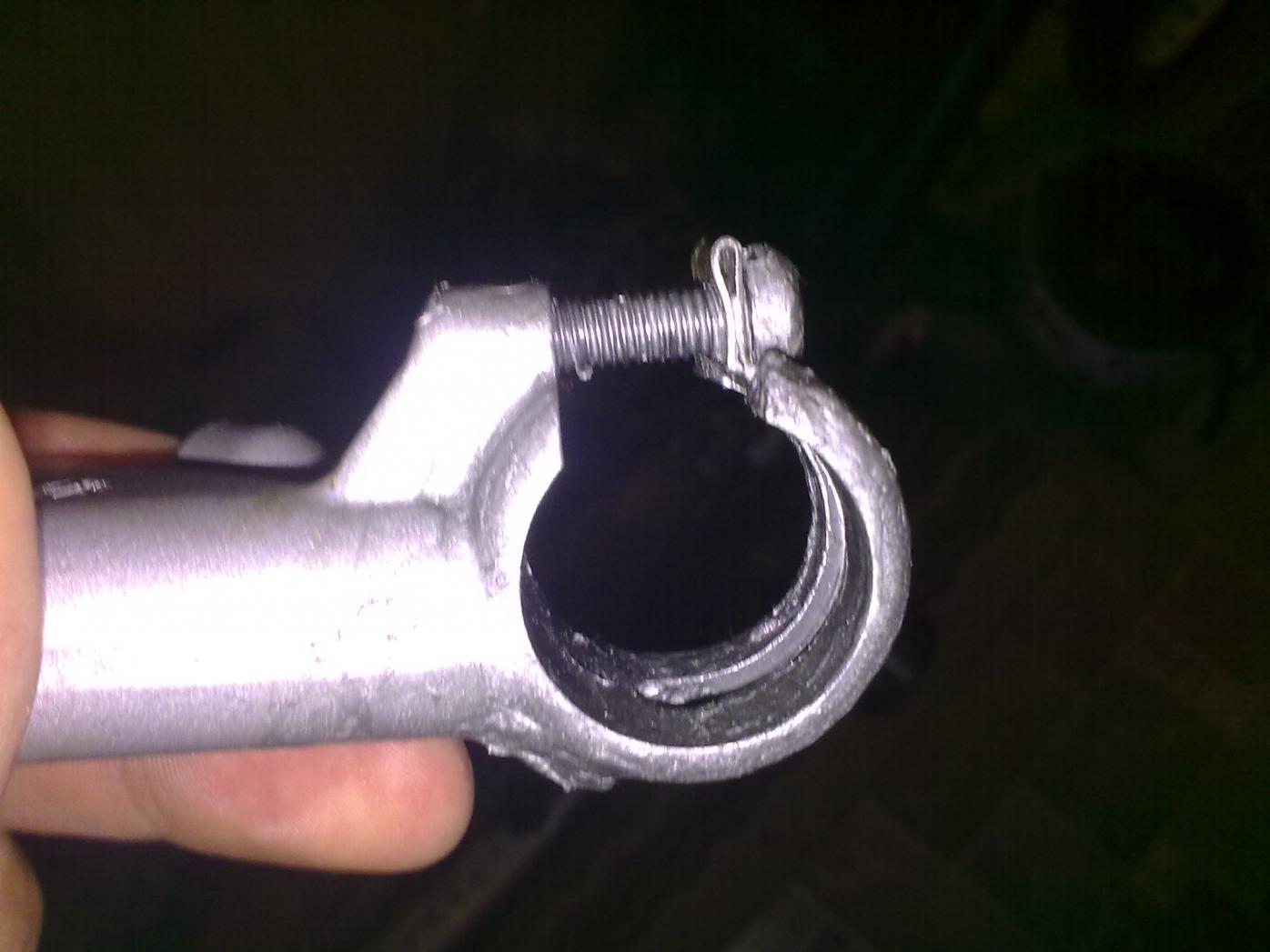

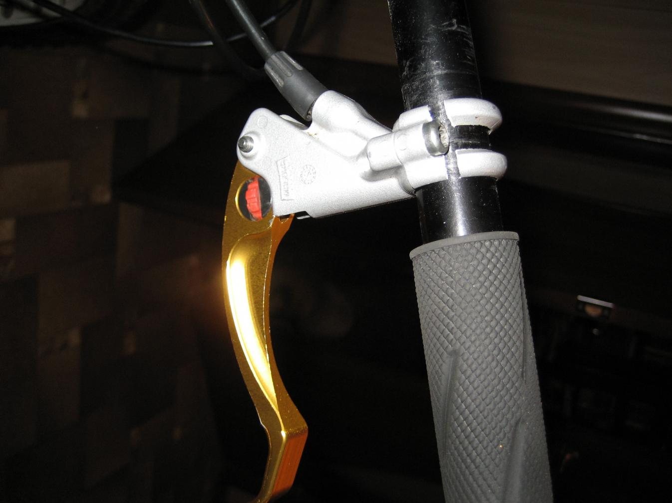

Сломал крепление,сначала появилась мысль покупать новую ручку,но потом снизошло озарение.
крепа до и ,соответственно, после.

уродско выглядит, но выход не плохой! Но всё равно купи новую у друга по дешёвке)) Это не дело)

это-то не дело,я в курсе.
но что-то на призыв продать ручку маги никто не откликнулся.(а целый тормоз покупать впадлу)
так что ждем-с желающих :d

Нормально. Шкуркой пройтись и будет почти красиво)

если аккуратно напильником зачистить, все будет гууд

о_О Пресвятые угодники, прости господи, срамота! тряпками замотай, чтоб нивидно было. Можешь купить левую ручку и поставить наоборот, болтом вверьх. Всеравно лучше.

молодец) немного рихтануть, чтобы гламурные перцы не ворчали и вообще будет супер)

Вообще с тормозами лучше не шутить...тем более с задним...как обычно все ломается в самый неподходящий момент...лучше новую купить....а это не надолго думаю
Непрочитано 10.09.2009, 03:07   # 12
Как- то пытался так чинить ручку. Поработала недели две. Потом опять на выкид. Это ручка заднего тормаза, поэтому лучше не рисковать... а то при сильном прыжке все в хлам. И кости свои ты ттак не "забинтуешь" как ручку.
Мне повезло на то время- выхватил новую ручку 04г. левую в Giant- Russia. Откатал на ней 1,5 года и если не ошибаюсь до сих пор на этом тормозе с ней катают.
Буду рад, если этот человек отпишет)
Вобщем советую не рисковать, а купить недорого левую ручку и катать себе в радость. Если бюджет позволяет- то конечно нормальную. Правую

korney
Сань, у тебя тогда случайно не ушки от ручки отвалились?
просто в большинстве случаев ломается не хомут, а ушки... ушки- это серьезно, а тут вполне достойный вариант ремонта... + она же не отломится в случае поломки отремонтированого места, а просто начнет вращаться вокруг руля...
не загоняемся) все ништяк)
Непрочитано 10.09.2009, 10:33   # 14
На будущее, не перекручивая магу, мага должна вращаться на руле, с небольшим усилием конечно, чтобы в случае падания провернулась, а не сломалась. На счет ремонта..ненадолго имхо...береги себя!

Володь, не) Не ушки. Корпус в месте крепления рычага. У Бакси помойму такое было...

скажи мне зачем c рычагом закручивать болты на тормозах ? )
ты боялся что она от тебя убежит в самый ответственный момент ? lol

Сообщение от wiskas Посмотреть сообщение
господи исуси ! Xd
ты боялся что она от тебя убежит в самый ответственный момент ? Lol
не поверишь,она до поломки закручена была слабо и ерзала по рулю.
мне это надоело,я решил подтянуть винт чуток сильнее,т.е. на 1/5 оборота.
и вставил шестигранник,двумя пальчиками прикоснулся к нему с наималейшим усилием и хрясь-крепление екнулось
уже когда я пришел домой я позыркал на поломку,и увидел рядом с ушком неплохую коцку-вмятину,мб это и сказалось при желании чутка подтянуть ручку.
