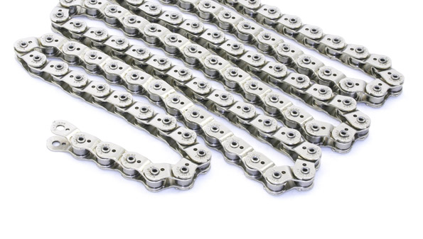

Да, хотел себе такую. Но потом узнал про полу-звенчатую цепь.

Сообщение от PORNOSONIC Посмотреть сообщение
Что еще за цепь такая?
думаю это про ХАЛФ-линк......(вариации с одним звеном или всей цепью).....

Сообщение от agang Посмотреть сообщение
У нее уберается по пол звена, таким образом я подобрал длину - катаю без натяжителя. Купил себе easton bikes за 25$
может, western bikes за 25?
