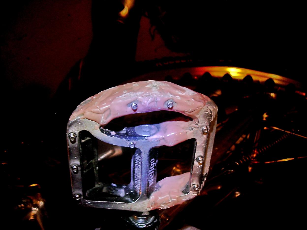

объект: педаль Wellgo MG-1
повреждения: разлом корпуса на четыре фрагмента - совокупность восьми трещин
причина: мощный направленый удар в торец педали
цель: экономия денежных средств, совершенствование конструкторских навыков
издержки ремонта: эпоксидная смола ХВАТ отечественного производства (60 рублей), ловкие руки, технологический склад ума
конечный результат:

на целую получасовую покатушку хватит??

у меня педали dmr v12 магниевые, большую часть шипов было вырвано вместе с резьбой, стало неудобно, ноги начали слетать... на новые педали не хотел денег тратить, купил Хват и шипы (стопорный винт 4х10), высверлил остатки старой резьбы и вклеил новые шипы
Держится отлично, уже три дня катаю так, с сайдхопа на грани всякие педалью всем весом садился, и шипы не вырывает

))) Улыбнул
Работает?

катаю на этом уже 3 месяца ....причем жестко....это вам не poxipol

как показывает моя личная практика - у многих катать три месяца - это совершенно разные понятия.
кто то за один день может накатать столько же , сколько другой за три месяца.
что то не особо видно что педаль юзаная 4 месяца после склейки.

Я представляю-гэпаешь на какаую нить узятину,и эта хuита разваливается....бррр,не экономь на целых ногах(руках),купи лучше новые педали,тем более не такие большие деньги)

и что, хват действительно лучше поксипола? не пробовал, интересно.
ЗЫ
а, хотя сохнет сутки. не айс.

при температуре 90 градусов сохнет 10 минут

такой же как и поксипол))) на жевачку похоже)))
молодец, че еще сказать?))) армировал чем-нибудь, или чистоганом смола?

катался я часто до снега, примерно 4 дня в неделю по 3-6 часов...я всем весом бился на нее, дропы 2 метра, не долетал сайды и прочее...уверен в прочности больше чем на неломаной на 100%...ХВАТ крепче поксипола это тоже проверено мной лично...на фото изображение 3х месячной давности...заливал чисто хватом...это не чушь если в кармане нету 2500 на педали такие это не разу не дешево...и вообще я никогда не советую ваты, все проверено на личном опыте
