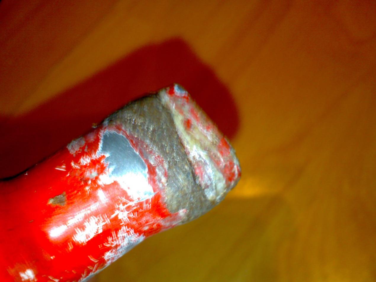

Итак, в свое время я даже суперклеем такое клеил :d Держит, но до первого удара (хотя иногда выдерживал пару ударов). Потом купил за 50 рублей холодную сварку "Алмаз пресс" и вот что получилось.
p.s. Удары молотком выдерживает без проблем.

ну с виду уродство страшное конечно) легче новую ручку купиить. нефига они не текут)

Сообщение от fighters Посмотреть сообщение
ну это еще не доделанная, будет время сделаю полностью, если еще и покрасить, то получится как новая)
