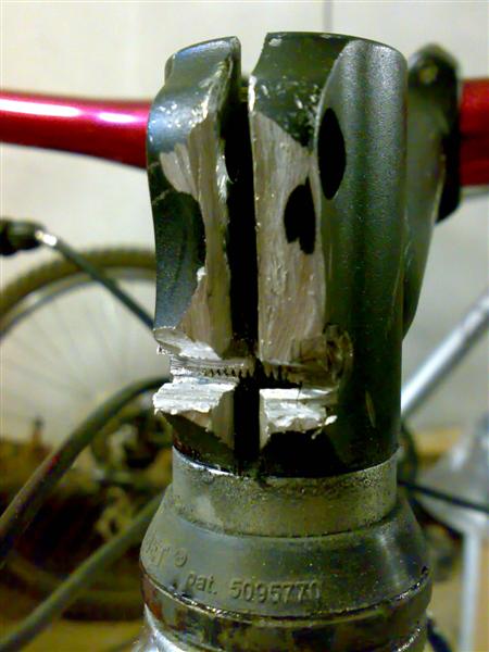

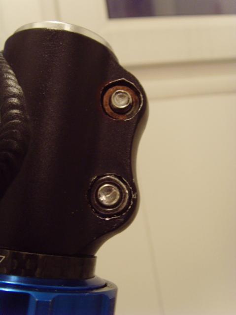

что касается утапливания гаек. простое сверление - это неправильно, неудобно будет затягивать. мой товарищ по несчастью сделал это так:
здесь в выносе проточка сделана в форме гайки и она намертво зафиксирована какой-то очень крепкой субстанцией. но автор - стоматолог, поэтому я считаю, что простым смертным такая нетривиальная ювелирная задача недоступна
гайка снаружи - недостойна находиться на триальном велосипеде. её что же, гаечным ключом затягивать?
