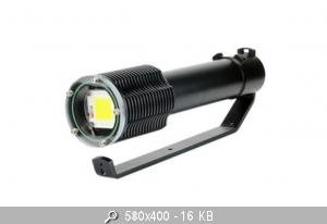

Хочу собрать фонарь типо такого:
Можно купить, но минусы это огромная цена в 34 тысячи рублей и 2-e продолжительность работы всего 2 часа.

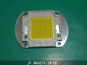

Нашел диод за 1000 руб.:

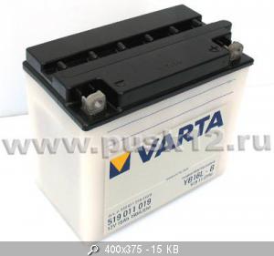

Питание от мотоциклетного аккумулятора 20 амперного( цена 2500руб.):

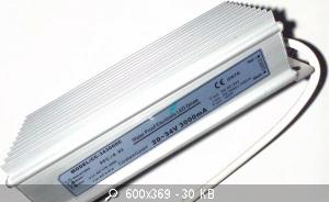

Драйвер преобразователь,чтобы наш диод мог питаться от аккумулятора(цена 1000руб.):

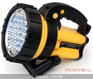

Обычный китайский фонарь (цена 700 руб.)
Основная проблема заключается в охлаждении диода, для этого нужен радитор где бы его найти ,округлой формы!
Вопрос у кого есть опыт в данном деле или посоветуйте какие-нибудь форумы,ссылки

На суще этому диоду нужен большой радиатор, а в воде нет, т.к. он за счет воды и будет охлаждается.
Проблема прикрепить диод к радиатору так, чтобы вода не попадала на диод и при этом боковые части радиатора находились в воде

Сообщение от FIN4ER Посмотреть сообщение
Из оргстекла вырезать 2 пластинки, в одной вырезать дырку по форме светодиода, и скрутить с герметиком такой бутерброд: радиатор, дырявая пластинка с вложенным в нее светодиодом, целая пластинка.

Корпус фонаря на первой фото из металла, для лучшего охлаждения, и сам корпус это
радиатор получается, наверное засунуть этот диод в пластиковый корпус китайского
фонаря не лучшая идея...
Теоретически можно найти Алю трубку нужного диаметра, и закрепить в ней диод, тоесть вставить в распил на термоклей, на трубку можно наклеить радиаторы..
ну и на заднюю плоскость диода если это нужно, можно найти вроде такого http://im4-tub-ru.yandex.net/i?id=11503113-06-73&n=21 выносной.

Можно подобрать аккум, который не выдает ток сильно больше требующегося, чтобы в случае кз он просто потихоньку разряжался в воду, а не варил тебя. Но не знаю, возможно ли это при такой емкости. Вообще, я так понимаю, если найти правильный аккум по току и напряжению, можно обойтись без драйвера? Что он делает?

Я поспрашивал в инет магазах мне так ответили:
Вы не сможете подсоеденить диод 100 ватт к акумулятору на прямую так как диоду нужно питание 30-34вольта,
есть платы которые преобразуют напряжение с 12 вольт в 34 вольта, но они стоят около 45-57 у.е и размер 60*60мм ,,
а время работы расчитываеся прибдизительно диод потребляет 3,5 А а ваш акумулятор приблизительно 18 А значит 18/3,5=5,4 часа. есть диоды которые потребляют 1 А и папряжеие у них 9-11вольт их можно подсоединить к вашему акумулятору через резистор но мощность у них 10 Ватт
