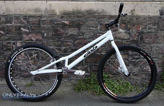

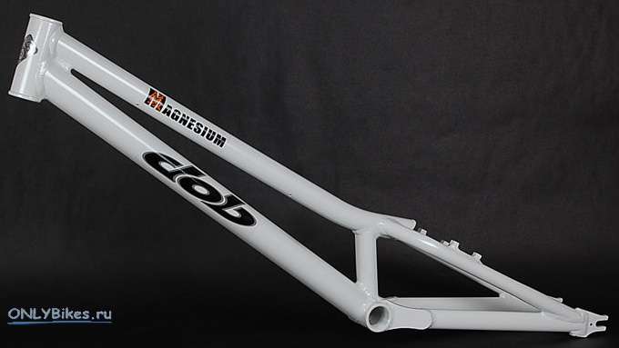

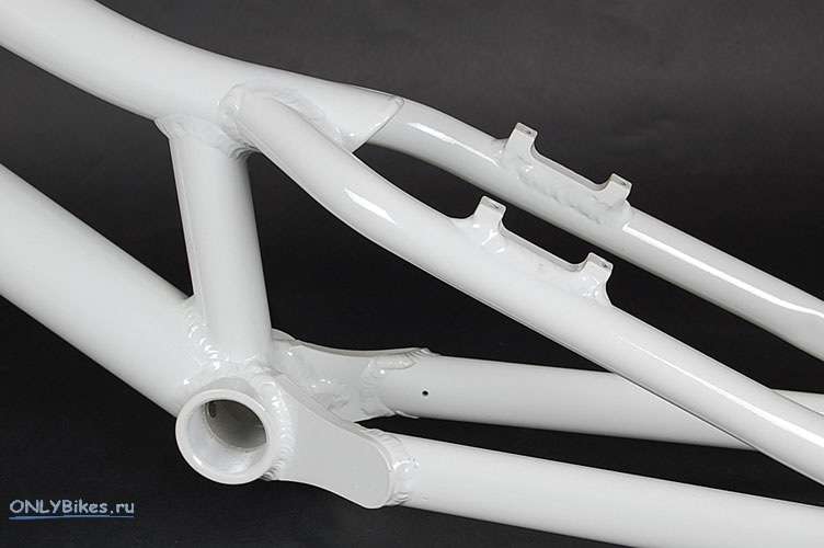

Не знаю, поднимался ли раньше вопрос об этом. Но поднимаю
По моим проискам в интернете нашел самую легкую раму.
Это dob 26 (ВЩИ xdd) 2008 года.
Весит 1350гр
Легкая то она легкая, да легок на помине
Вопрос встает о крепкости данной рамы.
Вот описание: Горизонтальные дропауты - под втулку 116мм - база 1065мм - перья 380мм - каретка +35мм - рулевой стакан 72гр - 4-х болтовое крепление тормоза - вес 1350гр - 2 цвета
Думаю может возьму себе потом как нидь - заценю крепкость данной рамы xd
Кто что думает о данном эксримен... всмысле экземпляре

2010 год еще легче
сломаешь за месяц
далеко ты искал

далеко ты искал
Это был сарказм.
Сток рама 1350гр - если не катаешь на уровне, порвешь её пополам.

T33rd сложил эту раму за неделю, в сварке рулевого стакана

на добе теоретически можно собрать сток 7кг, но он будет настолько хрупким, что будет стремно катать.
нужно соотносить прочность/вес, и брать что-то среднее. хороший вес 8,5-9,5 кило, меньше-хрупкий стеклянный стакан, больше уже танк...

рама уже была опробована ) гомно
