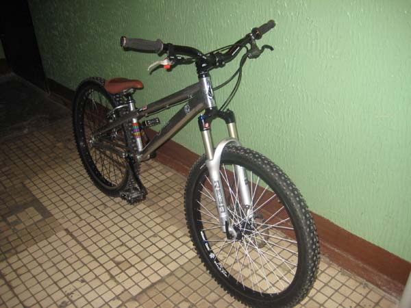

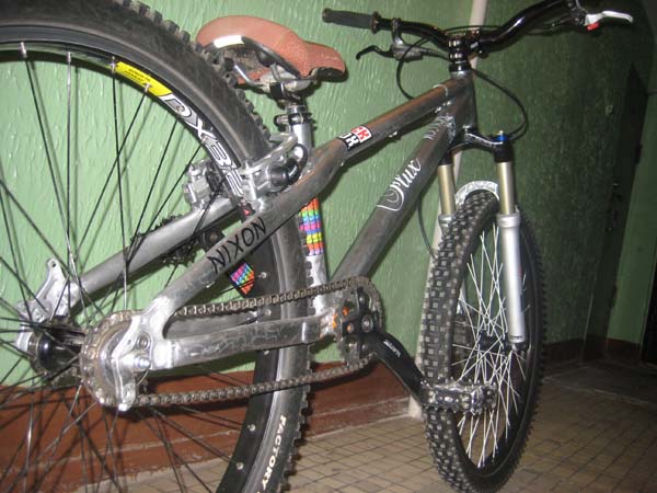

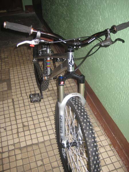

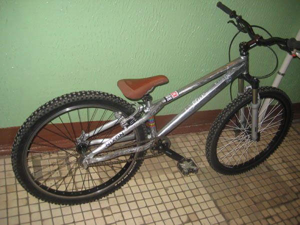

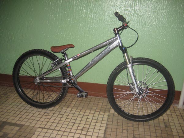

ребят, подскажите что не так...строго не судите некоторые железки ещё ждут замены (жмёт бюджет)

ты давай фото в действии, байк выглядит неплохо, но хрупко)

Неплохо...
Взгляд коробит система и я бы поостерегся вилку мягкую на стр ставить...

стакан нах снесет , ставь жесткую и прямую, и систему меняй, а так все норм

Почти Ryan Leech-style Систему под 22 и ход вилки закрути на минимум. Суди по настройке руля - ты не низенький, если вынос побольше наклон поставить, градусы байк будет легче переносить!

DreamCatcher и Artemius..про стакан у меня тоже есть сомнения ( если это случится, надеюсь пройдёт без тяжёлых последствий) хотелось именно с седухой и мягкой вилкой.. на более толковые рамы пока денег нема( если есть интересные предлжения, предлогайте)))

я местному стритеру тож свой старый СТР отдавал......непрошло и 2х месяцев как рулевой стакан и 15 см труб вместе с ней оторвало нафигвообщем рама нелюбит градусы и мягкие вилки...

Неееее...не очень как то...Колеса сюда нужны 24`е и вилку с ходом до 80-60мм...воздушку палюбому....Иначе оторвать рулевую как нефиг делать...

да и вообще для продолжительности жизни рамы надо жесткую вилу!...........
