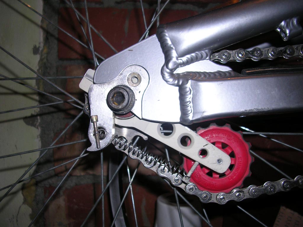

Если честно, я думал, что это уже баян. Потому что когда делал натяжок, все эти идеи уже были озвучены ранее. Пружина как у Пуха, пластина как у Пинигина и т.д. Но уже несколько человек увидев натяжок у меня на байке заинтересовались, как его сделать. Рассказываю подробно.
Исходные данные: втулка dmr revolver, звезда echo 15t
Что понадобится: ролик, пружинка (в автозапчастях - для педали газа, 8 руб.), крышка от бутылки для воды 19л, алюм. пластинка ~3 мм (я использовал корпус дохлого винчестера), спица
Вырезаете из пластины тело самого натяжителя любой формы, как вам больше нравится. Единственно - не очень короткий, чтобы ролик за звезду не задевал. Лучше сперва макет вырезать из картона. Из крышки вырезаете пластиковую втулку. Она идеально подходит на втулку dmr, садится без зазора, но вращается свободно, я сам удивился. Там 19 мм диаметр.
Далее собираете весь этот конструктор, делаете из спицы зацеп для пружины. От его длины зависит сила натяжения цепи. Пластиковую втулку лучше подклеить на поксипол для надёжности
Закрашиваете всё чёрным маркером, надеваете на втулку, если ролик не задевает звезду - радуетесь
Пластиковая втулка не должна упираться в дропаут. Натяжок на оси должен крутиться свободно, но и не болтаться влево-вправо.
Надеваете пружинку. Зацеп из спицы затягиваете на крепление маги или вибрейка, у кого что.
Всё готово, вид снизу в состоянии покоя
В случае чего, натяжок свободно уходит вверх вместе с цепью, перо ему не мешает. Пришлось напрячься, чтобы задвинуть его туда одним пальцем. Держит цепь он на совесть.

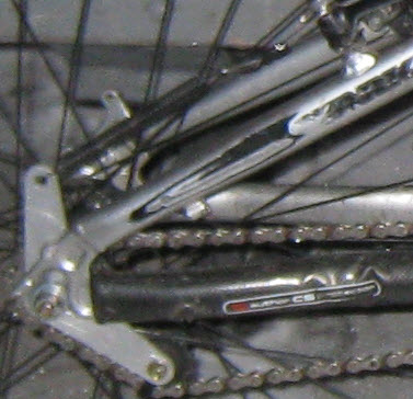

Прикольный вариант !!!
А вот мой !
На первой не мага, кликните и увидите :D

Сообщение от koles
А вот мой !
вполне нормально, только твой потяжелее видимо и ножовкой такой вариант геморно пилить
Непрочитано 13.10.2008, 22:53   # 10
Аватар для koles
Регистрация: 01.08.2006
Адрес: Южнотриальск
Сообщений: 14
koles вне форума
Да ! Мой весит 48 гр вместе с промподшипником ! и попилить пришлось знатно !
Кстати а за счёт чего твой натяг не ездит по втулке пластиковой ? ведь кантик то у направляющей только с одной стороны ! даже если предположить что пластиковая втулочка плостно садится на втулку то что мешает натяжку сьехать внутрь ?

Сообщение от koles
немного уличной магии
я же писал выше, плотная посадка+чуток поксипола для душевного равновесия. хотя не сваливается и без поксипола, потому что пластик мягкий и нет боковых нагрузок. а на колёсную втулку там посадка не плотная, иначе если не будет свободно крутиться, будет плохо тянуть. у тебя там подшипник, а у меня пластик скользит просто по "конусу" втулки. с одной стороны пластиковую втулку поддерживает расширение конуса и не даёт прижаться к звезде, а с другой она почти упирается в дропаут с минимальным зазором.
"так-то!" вроде подробнее некуда

недавно взвесил - 45 грамм вместе с роликом, болтом, пружиной и спицей. на байке уже полгода, всё ок. пластиковая втулка чувствует себя хорошо. приземления на правое перо без проблем. цепь не скачет.

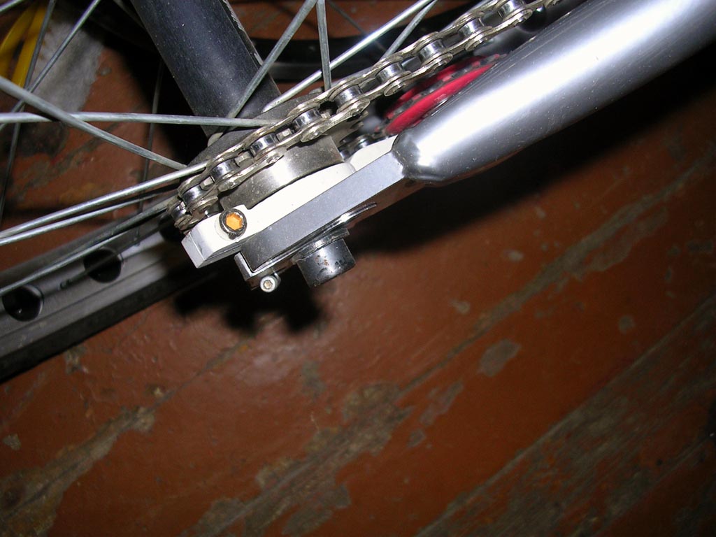

Cпасибо за статью. Сделал такой натяг. Обошелся мне в 160р. 150р за лапку из д16 на гидроабразивной резке и 10р пружинка. Сделал не такой же натяг а с лапкой смотрящей вверх для большего плеча натяга. Первый вариант был без такой лапки вроде цепь не скакала но на ощупь как то слабенько было. Второй вариант очень нравится. Извиняюсь но фотка только такая в рабочем состоянии.
Если кому такой вариант понравится, то есть чертежик в автокаде и его скриншот.

Непрочитано 02.01.2010, 23:11   # 14
Аватар для Серж STem
Регистрация: 27.03.2006
Адрес: Питер, Гатчина
Сообщений: 3,810
Байк: разные
Серж STem вне форума
Сообщение от driver Посмотреть сообщение
имею что сказать на этот счёт. да, в питере парни тоже делали с длинным куском сверху. но мне такой вариант не нравится внешне, ну и плюс вес, материала больше нужно. сила натяжения регулируется длиной спицы, как я уже писал. чтобы эта система работала, просто нужна жёсткая пружина, из автозапчастей, от педали газа. она не растягивается. на своём натяжке я пружину завожу практически двумя руками, тянет очень хорошо и пружина лежит возле пера, выглядит аккуратно.
