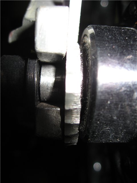

я немног не понял, у меня 135, втуль кризис, просто вставил утитки трай олл и закрутил болты, все норм)))
а не слишком мала площадь контакта оси с рамой получилась?
думаю, тоша это имел в виду.
я как раз задался этим же вопросом пару дней назад
Непрочитано 24.01.2010, 22:17   # 8
да вроде все норм, я как то даже не задумывался!!
втуль кризис это то же трай олл, так что все норм, хорошая втулка!

мля, че вы пургу наводите!! все нормально, оси у всех одинаковые по длине, а проставки такие как и на втулки трай олл! обе у меня есть и держал в руках и сравнивал!!!

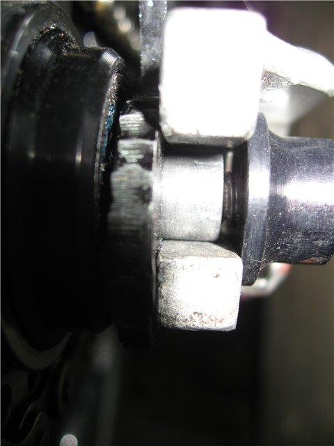

мне просто интересно, откуда взялось такое мнение))) другие втулки все нормально, а эта должна плохо становиться в дропах, че за бред)))
ID:	32075   Нажмите на изображение для увеличения

Сообщение от t.w.o. Посмотреть сообщение
итак смотрим на рисунки ( http://onlybikes.ru/catalog_show.php?id=430 ),на оба,на одном еть проставка,на другом (белая втуль) ее нет,вот у тебя как раз ее нет,улитка "подпирает" пром,судя по фото,видимо это и есть выход из положения

ай тьфу забыл)))
я когда все взвешивал, я поставил трайоловские! там посмотрите повнимательнее, они у меня там тонкие очень проставки, там не улитка подпирает пром!
